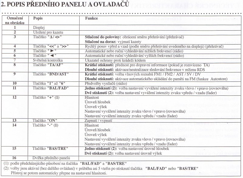

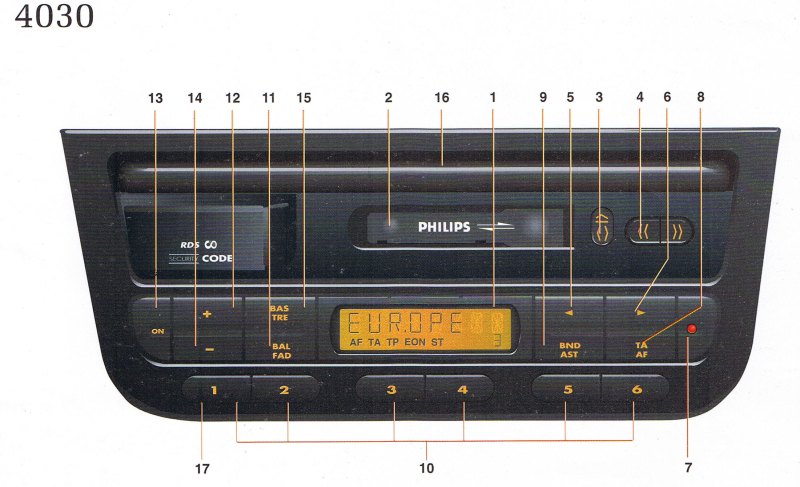

Asi tě zklamu, ale k tomu to typu rádia (Philips 4030) nejde připojit cd měnič. Ten lze pouze k Philips 4050. Podívej se tady:
[upravil dne 13/8/07 OK406]
Pokud by si chtěl přece jen připojit cd měnič, tak si na vrakovišti kup 4050. A toto prodej.
