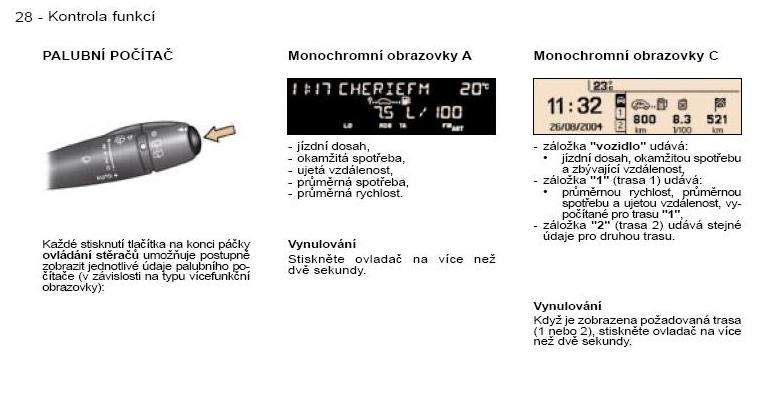

Ahoj všichni. Pořídil jsem si mírně jetého Peugeot 307 SW 2.0HDi a jelikož má ve výbavě palubní počítač, tak bych ho chtěl začít využívat. Jelikož se jedná o vozidlo již používané, jsou brány vpotaz i předcházející užívání auta.
Chtěl bych se tedy zaptat, jelikož v manuálu jsem to nenašel, jak vynulovat veškerá data z počítače?? Jde to udělat uživatelsky, nebo je potřeba zásah servisu ??
Předem díky za odpovědi
A co všechno bys chtěl vynulovat? Třeba celkovou ujetou vzdálenost nevynuluješ ani odpojením baterie. Pokud Ti jde o věci jako průměrná spotřeba, průměrná rychlost atd, tak to vynuluješ tím, že podržíš tlačítko přepínání zobrazování funkcí PP.
JJ, to jsem potřeboval vědět. Celkové Km mě nijak netíží. Auto jsem víceméně zdědil po tchánovi, což je sváteční řidič. Mě šlo především o ty ukazatele "průmernosti" :-D
Jo jo stačí fakt podržet tlačítko na víc než 2 sekundy tak jak psal "Ticcino" a máš to vynulované...:papa:papa
