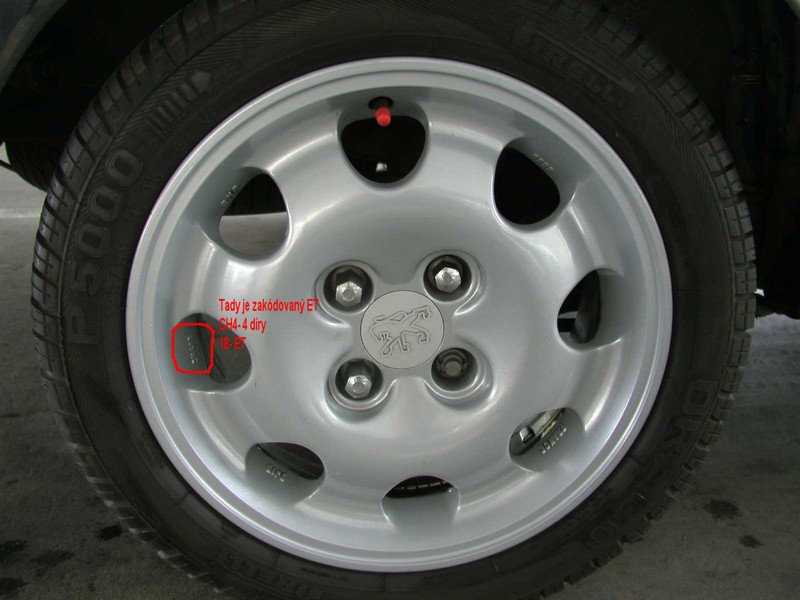

jarajarda Odesláno 31. červenec 2007 Sdílet Odesláno 31. červenec 2007 Jaké ET mají tyto Alu, mám je dole v podpisu na svém autě, ale nenašel jsem to na ráfku zepředu, možná je to zevnitř,ale auto mi stojí venku na bahně,tak se mi pod to moc nechce... [upravil dne 31/7/07 jarajarda] Citovat Odkaz ke komentáři Sdílet na ostatní stránky More sharing options...
Neon Odesláno 31. červenec 2007 Sdílet Odesláno 31. červenec 2007 Měl by´s to na nich mít napsané ... EDIT: koukám, že´s to stihnul z-editnout ... [upravil dne 31/7/2007 Neon] Citovat Odkaz ke komentáři Sdílet na ostatní stránky More sharing options...
jarajarda Odesláno 31. červenec 2007 Autor Sdílet Odesláno 31. červenec 2007 No však říkám že to bude z té vnitřní strany.. jen kdyby to někdo věděl... Je problém dát na 205 ALU s ET 16? Citovat Odkaz ke komentáři Sdílet na ostatní stránky More sharing options...
Dundee Odesláno 31. červenec 2007 Sdílet Odesláno 31. červenec 2007 Speedline 14" z GTi mají ET 18, u těch 15tek to bude podobný, ne-li stejný EDIT: Mají taky 18 [upravil dne 31/7/2007 Dundee] Citovat Odkaz ke komentáři Sdílet na ostatní stránky More sharing options...
Béďa Odesláno 31. červenec 2007 Sdílet Odesláno 31. červenec 2007 jj maji 18;) Citovat Odkaz ke komentáři Sdílet na ostatní stránky More sharing options...
jarajarda Odesláno 31. červenec 2007 Autor Sdílet Odesláno 31. červenec 2007 to Dundee: Díky, no tak to sem si taky mohl všimnout... A s ET 16 je jeste o 2mm vic vylezle ven? To by nemel byt skoro rozdil ne? Citovat Odkaz ke komentáři Sdílet na ostatní stránky More sharing options...
Dundee Odesláno 1. srpen 2007 Sdílet Odesláno 1. srpen 2007 Rozdíl 2mm by měl být v pohodě, záleží na tom, jak tam teď sedí ty kola s ET18;) Citovat Odkaz ke komentáři Sdílet na ostatní stránky More sharing options...
