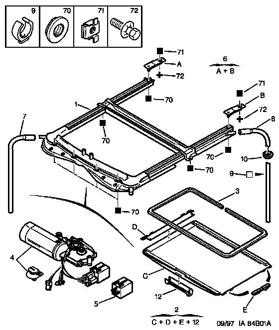

Guest dixi Odesláno 2. srpen 2007 Odesláno 2. srpen 2007 na šíbru u 406 není dvojitá střecha zasouvá se mezi střechu a tapicirunk.jsou tam kolejničky jinak šíbr drží na šroubkách zespodu ke střeše zde obr [upravil dne 2/8/07 dixi] Citovat
Ladman Odesláno 2. srpen 2007 Odesláno 2. srpen 2007 Původně zaslal: dixi na šíbru u 406 není dvojitá střecha zasouvá se mezi střechu a tapicirunk.jsou tam kolejničky jinak šíbr drží na šroubkách zespodu ke střeše zde obr [upravil dne 2/8/07 dixi] tu dvojitou střechu jsem myslel obrazně. Ten tapecírung musí být ale řešen jinak než u auta bez šíbru, neboť voda, která proteče šíbrem se musí někde zachytit a poté se odvádí hadičkami ve sloupcích ven. A to u neoriginálního šíbru není!!! Citovat
Guest dixi Odesláno 2. srpen 2007 Odesláno 2. srpen 2007 nevím jak je to dělané já měl vyklápěcí kde pod ním je krytka kde se zychtí drobet vody kdyby protekla.Jak je to u šíbr jiného než 406 nevím přesně ale nějaký rám po kterým okno popojíždí je tam ,přesnější info jedině u prodejce střešních oken stojí okolo 6000 co jsem koukal. Pokud bych já chtěl okno stačí vyklápěcí a u bejvalýho auta jsem jej měl i vyndávací že jsem jej dal do kufru a mohl jezdit bez okna Citovat
