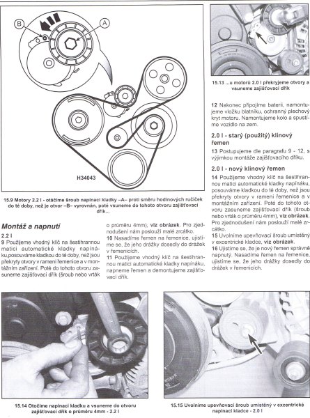

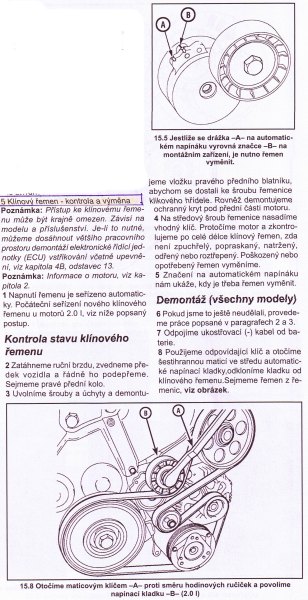

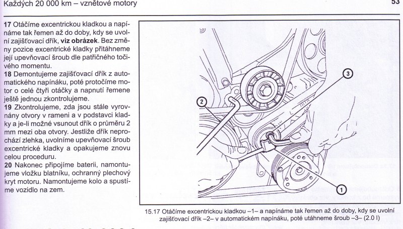

Maroš Odesláno 30. červenec 2007 Odesláno 30. červenec 2007 Prosim vie mi niekto poradit ako nahodit remen na peugeot 406 2.1TD lebo som mal v oprave alternator a remen som dal dole.Poprve neviem ako tam ma ist cez kladky a neviem ako postupovat lebo som namontoval alternator a pristup tam je nanic a ked som ho tam daval stale mi padal .Poradte ako na to ci musim znovu zhodit alternator a dat remen alebo co a ako tam ma ist?Dik Citovat

Radek Hurvajz Odesláno 30. červenec 2007 Odesláno 30. červenec 2007 Stahni si toto, třeba ti to pomuže, je to tam popsany. http://www.edisk.cz/stahnout-soubor/01215/Servisni_manual_Peugeot_406.part1.rar_100MB.html http://www.edisk.cz/stahnout-soubor/37369/Servisni_manual_Peugeot_406.part2.rar_99.56MB.html Připadně se podivej sem, je tu popis co s tím - [upravil dne 30/7/07 Radek Hurvajz] Citovat
OK406 Odesláno 30. červenec 2007 Odesláno 30. červenec 2007 Podívej se tady. Snad ti to pomůže : Citovat
Maroš Odesláno 30. červenec 2007 Autor Odesláno 30. červenec 2007 Dakujem ste super rano to idem robit Citovat
