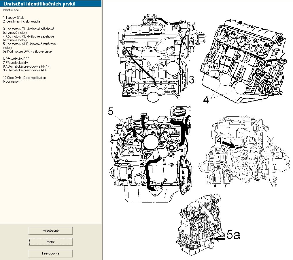

Tornado Odesláno 1. srpen 2007 Odesláno 1. srpen 2007 Obrazek z Workshopu k identifikacnim stitkum k 306: Citovat
Creams Odesláno 1. srpen 2007 Autor Odesláno 1. srpen 2007 Děkuji moc !!! Pomohlo mi to děkuji ! Citovat
