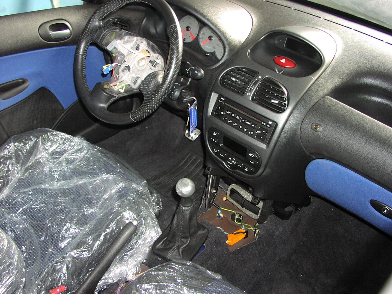

Návštěvník Odesláno 22. srpen 2007 Sdílet Odesláno 22. srpen 2007 Este stredovy panel a plastove podblatniky a možem začat vybavovat papierovačky na postavenie na ŠPZ.:roker:roker [upravil dne 22.8.2007 feldo] Citovat Odkaz ke komentáři Sdílet na ostatní stránky More sharing options...

KoNG Odesláno 22. srpen 2007 Sdílet Odesláno 22. srpen 2007 Už se to začíná pomalu mít k světu [upravil dne 22.8.2007 KoNG] Citovat Odkaz ke komentáři Sdílet na ostatní stránky More sharing options...
genzer Odesláno 22. srpen 2007 Sdílet Odesláno 22. srpen 2007 JA SE PRIDAM TEZ S POCHVALOU:potlesk:potlesk Citovat Odkaz ke komentáři Sdílet na ostatní stránky More sharing options...

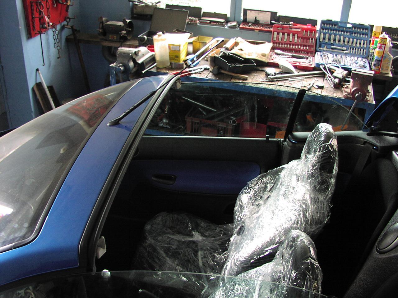

Návštěvník Odesláno 28. srpen 2007 Sdílet Odesláno 28. srpen 2007 Strecha funguje jak ma uplna parada(vdaka MirasCC este sa pohrame s ovladanim okie. Citovat Odkaz ke komentáři Sdílet na ostatní stránky More sharing options...
MirasCC Odesláno 28. srpen 2007 Sdílet Odesláno 28. srpen 2007 Hlavně to koukej dát fofrem dohromady, ať ještě užiješ aspoň trochu léta Citovat Odkaz ke komentáři Sdílet na ostatní stránky More sharing options...

Návštěvník Odesláno 29. srpen 2007 Sdílet Odesláno 29. srpen 2007 To vrzani kasni vyriešim bitumenovími pasmi ,vrzanie plastov odstranim namazanim spojov,vrzanie dvierok na clone či bezpečnostneho pasu klopkajuceho o plastove čalunenie odstranime dotiahnutim a na dvierka na slone nalepime maličke gumene transparentne dorazi.No a matka ktora padla do kufru pri nahadzovani strechy tak tu treba vytiahnut alebo prichytit magnetom nech je tam .Večšinu toho určite odstranim.:roker:roker Citovat Odkaz ke komentáři Sdílet na ostatní stránky More sharing options...

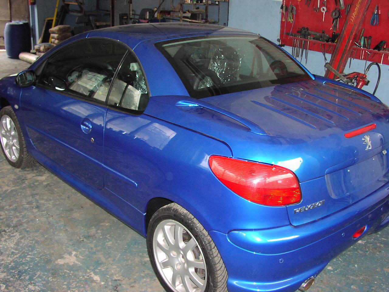

Návštěvník Odesláno 11. září 2007 Sdílet Odesláno 11. září 2007 HotovoAutičko som dokončil a odovzdal manželke skoro sa zblaznila asi to nečakala,a ani ja to čo bolo potom v noci!:mrk:mrk:mrk:mrk [upravil dne 6.11.2012 16:58 od feldo] Citovat Odkaz ke komentáři Sdílet na ostatní stránky More sharing options...
