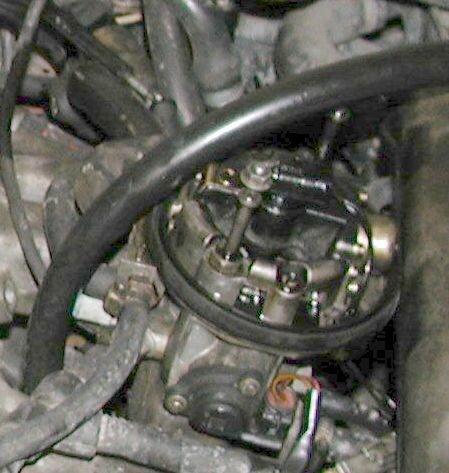

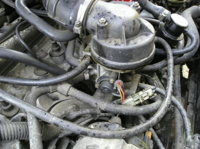

.mycTD Odesláno 30. červenec 2007 Sdílet Odesláno 30. červenec 2007 Původně zaslal: Vagus Původně zaslal: kovi Původně zaslal: Vagus Původně zaslal: kovi mám typ motoru XU9M a je tam vstřikování FENIX 1B, knížku mám v češtině, pracně jsem si jí sehnal přímo u peugeota, slíbil jsem, že jí nebudu dál rozšiřovat, tak ti můžu maximálně poradit fenix? 1B to asi bude mono-motronik! a jak se dostanu ke skrtici klape? a kdyz budu cistit skrtici klapu musim ji znova nastavit? a muzes mi poslat foto vstrikovaciho ventilu? škrtící klapku? neni to ventil volnoběhu co je přidělanej na na hlavě? zítra to nafotim a pošlu ten ventil. Frantíci dělali ještě 1.6 s magneti marelli vypadá to docela podobněvstrikovac paliva !!! ten je nad skrtici klapou (u systemu mono-motronik) vypadato stejne jak na skode feliciji http://skoda.panda.cz/clanek.php3?id=294 ! pane boze.... motronic je od bosche, XU9M ma Fenix 1B od Siemensu vstrikovac je pod timhle deklem: Citovat Odkaz ke komentáři Sdílet na ostatní stránky More sharing options...
.mycTD Odesláno 30. červenec 2007 Sdílet Odesláno 30. červenec 2007 vstrikovac je uprostred nad tim otvorem na takove rampe. Je chycenej jednim sroubem a plyskem. lepsi foto po ruce nemam co s nim chces provadet? [upravil dne 30.7.07 .mycTD] Citovat Odkaz ke komentáři Sdílet na ostatní stránky More sharing options...
.mycTD Odesláno 30. červenec 2007 Sdílet Odesláno 30. červenec 2007 ke skrtici klapce se dostanes tak, ze to teleso vstrikovace sundas. Pokud si vspominam, tak vytocis ty dva srouby, co je na nich ten plastovej dekl sani. Nastavovat neni co, hlavne dej pozor, aby ti to po slozeni vsechno tesnilo. [upravil dne 30.7.07 .mycTD] Citovat Odkaz ke komentáři Sdílet na ostatní stránky More sharing options...
Vagus Odesláno 30. červenec 2007 Autor Sdílet Odesláno 30. červenec 2007 Původně zaslal: .mycTD ke skrtici klapce se dostanes tak, ze to teleso vstrikovace sundas. Pokud si vspominam, tak vytocis ty dva srouby, co je na nich ten plastovej dekl sani. Nastavovat neni co, hlavne dej pozor, aby ti to po slozeni vsechno tesnilo. [upravil dne 30.7.07 .mycTD] hej dik moc za foto! hej mas pravdu ze mono motronik od bosche ale mas to sami jak feniix ! chci vycistit skrtici klapu od karbonu tim ji vracis vykon a zbavujes trapeni, namahani! jo a jeste jednou moc dik"!!! Citovat Odkaz ke komentáři Sdílet na ostatní stránky More sharing options...
