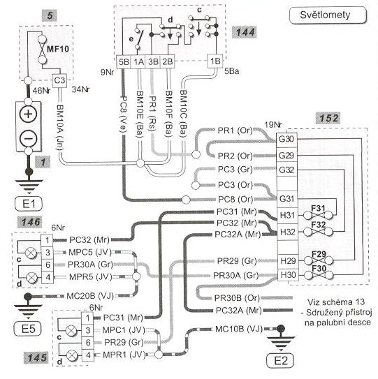

f3Rd@ Odesláno 25. červenec 2007 Odesláno 25. červenec 2007 Cau. Tak jsem se byl Pecovi podivat na 505-ku. Prijedu do abzaru a zjistil jsem, ze mi nesviti predni svetla. Svitilo mi jen prave potkavaci. Obrysovky obe spalene a leva potkavacka nejela. Vymenil jsem zarovky v obrysovkach, ale leve potkavaci porad nesviti! Zarovka je OK, pojista leveho svetlometu a pojistka leevho potkavaciho svetla je taky ok. Na zarovku vubec nejde napeti! Nevim kde jeste muze byt chyba. Napadlo me, jestli tam neni nejake rele co to spina, ale nevim. Tak prosim poradte.... Citovat

Ferry Odesláno 25. červenec 2007 Odesláno 25. červenec 2007 zkus mrknout na schemat - 144, packa pod volantem, 145 levy svetlomet c- tlumene, d - dalkove, 146 pravy svetlomet c - tlumene, d - dalkove pojistka F29 levy hlavni svazek svetlometu F30 pravy hlavni svazek svetlometu, F31 leve tlumene, F32 prave tlumene [upravil dne 25/7/07 Ferry] Citovat
f3Rd@ Odesláno 25. červenec 2007 Autor Odesláno 25. červenec 2007 na schema jsem koukal uz v knizce, pojistky jsou ok, meril jsem je vsechny a packou to myslim nebude, bo mi nesviti jen leve tlumene. Citovat
