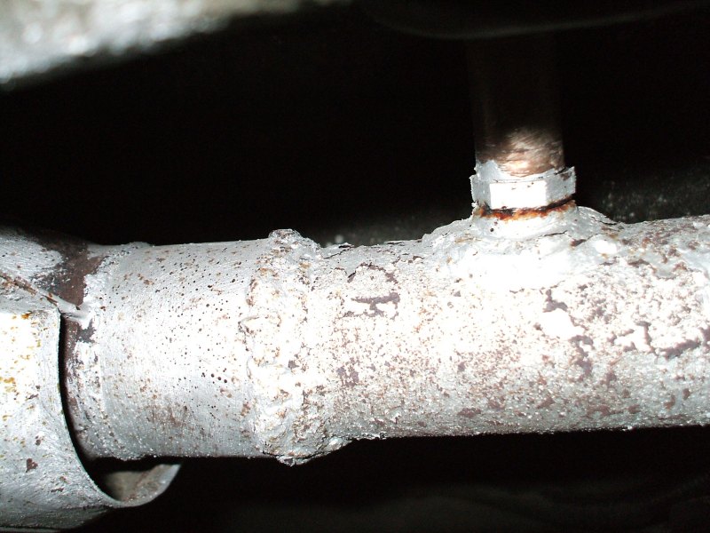

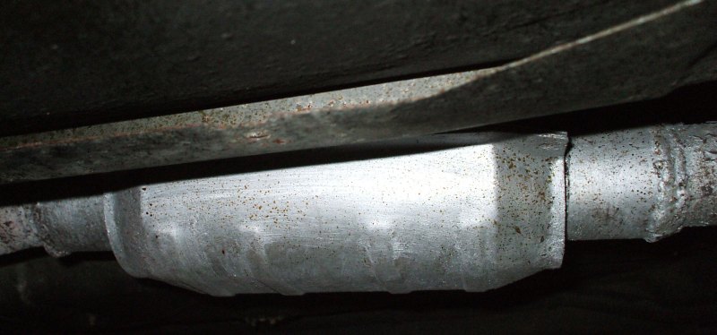

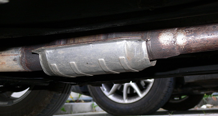

OK406 Odesláno 2. srpen 2007 Sdílet Odesláno 2. srpen 2007 Pokud je to katalyzátor, který je na tvůj typ vozidla, tak ať ti mechanik tu trubku navaří, co jde od motoru (zepředu) do katalyzátoru. Já to mám taky tak. A 5mm není moc. Máš přece univerzální katalyzátor. Já tam mám navařenou přírubu, co se dává na výfuky. Ty dva konce k sobě (spojují se např. střední a zadní díl výfuku). Víš co myslím?? A jaký tam máš kulatý a nebo plochý??? Pokud to půjde, tak ti to nafotím. [upravil dne 2/8/07 OK406] Citovat Odkaz ke komentáři Sdílet na ostatní stránky More sharing options...
OK406 Odesláno 2. srpen 2007 Sdílet Odesláno 2. srpen 2007 Tak se podívej, že trubka (vývod) z katalyzátoru má větší průměr než je průměr výfuku. Citovat Odkaz ke komentáři Sdílet na ostatní stránky More sharing options...
OK406 Odesláno 2. srpen 2007 Sdílet Odesláno 2. srpen 2007 a tady: Citovat Odkaz ke komentáři Sdílet na ostatní stránky More sharing options...
OK406 Odesláno 2. srpen 2007 Sdílet Odesláno 2. srpen 2007 A zde je celkový pohled na katalyzátor : Citovat Odkaz ke komentáři Sdílet na ostatní stránky More sharing options...
Radek Hurvajz Odesláno 2. srpen 2007 Sdílet Odesláno 2. srpen 2007 Tady je to líp vidět, je taky větší, klempíř si stím poradí. Citovat Odkaz ke komentáři Sdílet na ostatní stránky More sharing options...
Ferry Odesláno 2. srpen 2007 Sdílet Odesláno 2. srpen 2007 Mam to uplne stejne provedene jako Hurvajz Citovat Odkaz ke komentáři Sdílet na ostatní stránky More sharing options...

Radek Hurvajz Odesláno 3. srpen 2007 Sdílet Odesláno 3. srpen 2007 Původně zaslal: jirkavecko dneska jsem to poslal zpet, napsali ze mi to vymeni jen si musim priplatit, takze uvidime prijde mi plochy s tloustkou 55mm takze to urcite bude lepsi pro navareni. On p. mechanic rikal ze je lepsi aby ty plyny co jdou od motoru nebyly brzdeny tim ze tam je uzsi trubka, protoze pak by ty plyny chteli uchazet jeste driv nez pujdou do katalyzatoru. Nevim jestli to rekl presne takhle a jestli to ma nejakej smysl, no uvidime kdy mi poslou ten nový dil, pak sem pisnu. Zatim diky za rady a i za obrazky. Forum je super Pokud má Kat větší díru tak to nevadí, ono je to dimenzovaný na tu rouru co je na autě, takže by nic nechtělo unikat, pouze v případě že by měl Kat tu rouru menší, to by pak byl problem Citovat Odkaz ke komentáři Sdílet na ostatní stránky More sharing options...
OK406 Odesláno 3. srpen 2007 Sdílet Odesláno 3. srpen 2007 Původně zaslal: Radek Hurvajz Původně zaslal: jirkavecko dneska jsem to poslal zpet, napsali ze mi to vymeni jen si musim priplatit, takze uvidime prijde mi plochy s tloustkou 55mm takze to urcite bude lepsi pro navareni. On p. mechanic rikal ze je lepsi aby ty plyny co jdou od motoru nebyly brzdeny tim ze tam je uzsi trubka, protoze pak by ty plyny chteli uchazet jeste driv nez pujdou do katalyzatoru. Nevim jestli to rekl presne takhle a jestli to ma nejakej smysl, no uvidime kdy mi poslou ten nový dil, pak sem pisnu. Zatim diky za rady a i za obrazky. Forum je super Pokud má Kat větší díru tak to nevadí, ono je to dimenzovaný na tu rouru co je na autě, takže by nic nechtělo unikat, pouze v případě že by měl Kat tu rouru menší, to by pak byl problem Je to dobře vidět na fotkách, jak je to přivařené. Hlavně, aby katalyzátor odpovídal objemu motoru + plochý. Pak už si musí ten, kdo to bude dělat poradit viz fotky. Citovat Odkaz ke komentáři Sdílet na ostatní stránky More sharing options...
