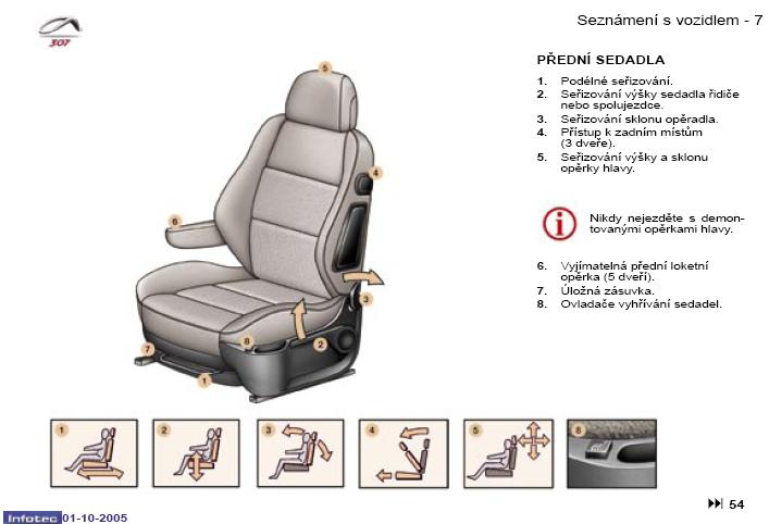

Týká se to mé 407 ale asi mi poradíte i vy kteří nemáte tento vůz.
Nemám sedačky v elektrice a v manuálu píší, že i na manuálních sedačkách lze nastavit výšku a sklon sedáku. Výška mi jde ale sklon vůbec ne. Podle mě je to chyba a jde to jen u elektrických sedaček. Nevíte o tom něco?
Když nastavuji páčkou výšku sedadla (pumpováním nahoru a dolu) sklon prostě nijak nejde, pouze jdu nahoru dopředu a dolu dozadu. Jestli v tom není jiný fígl, tak si myslím že to nejde. To mě mrzí, protože bych to potřeboval.
Viz foto
Myslím, že to bude u tebe podobné jako třeba v oktávce, kde se to jen zvedá tou páčkou. Já ve čtyřistapětce mám zas jen sklon a ne výšku. Funguje mi to tak, že se to natáčí kolem osičky v zadní části sedačky. Když to uvolním páčkou vedle široké popojížděcí dopředu a dozadu a vzepřu se zády, předek se zvedne a tím se změní sklon. Možná tam máš taky ještě něco podobného.
Já mám sice sedačky v elektrice, ale při zvedání se sedák naklání (vyrovnává se přední a zadní část- ta stoupá). Pak jen seřídím sklon opěradla. Stejným způsobem fungovalo manuální výškové seřizování sedačky v Golfu II- "zvednutí" sedačky bylo zajištěno náklonem (stoupáním) zadní části sedáku.

Hele a není to jen chyba překladu manuálu? Já to mám tedy takto: Sedák se naklápět nedá. Jen opěradlo. Sedačku lze také posunovat dopředu/dozadu a nahoru/dolu.

Hmm, tak v anglickém návodu je to také sedák. A píší tam, že pákou na regulaci výšky se zároveň mění i sklon sedáku. Bohužel nepíšou tam, zda se dá sklon měnit při zachování výšky. Zdá se ale, že to nejde, že zvedání je napevno spjato s nakláněním.
No, taky mi přijde ten sklon stále stejný (a pokud je jiný, tak jen nepatrně) ale v manuálu píšou, že ta pumpovací páka je na regulaci výšky a sklonu sedáku. Jen tahle věta, víc nic.

Sklon neni nijak extrémně výrazný, ale je tam. Ta věta píše to, co jsem už popsal. Zkus si tu sedačku zvedat a koukat na ní z boku a uvidíš, še se víceméně zvedá (mění sklon) zadní část sedáku...
