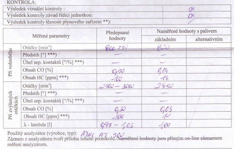

Koukám tady na starší protokol z emisí z února 2007 na Fiat Tempra 1,4 r.v.92. Limit pro neřízený katalyzátor (to auto nikdy nemělo žádný katalyzátor) je tu napsaný 800ppm HC. Auto mělo 320 ppm při volnoběhu a 306 ppm při 2800ot.
Jaké přesně jsou limity? Předpokládám, žes dostal protokol.
Tak to je naky divny. Je to sice hodnej hoch ze si nic neplatil , ale spravne by si mel zaplatit a meli by ti dat asi zhruba mesic na to aby si tu zavadu odstranil a prijel si tam z5! A protokol se dava vzdy!
No na mym protokolu neni vubec HC vyplněny, to nechapu, a na listečku co vyjel z mašiny je HC max 300, a neměřeny je 17 jak při vonoběhu tak při zvyšenejch točkách. Měřeno 11.6.2007

No podle mě pokud máš řízenej kat, jako že ho 406tka má, tak ti to HC vůbec měřit neměl

tak ja jsem ted nasel svuj protkol od emisi z 19.10.2006 a mam zmerene na sve 206 i HC. ale neni tam napsana zadna predepsana hodnota, zase je pravda ze pri zvysenych otackach tam mam hodnotu 122

Jako mě to z ty mašiny taky vylezlo, byla tam 17, ale nepsal to do protokolu a ani podle ty třihvězdičkový poznamky to tam psát nemá. Tak nevim, asi si to vyklada každej podle svyho nebo co:myslim
Původně zaslal: Escaper
ja to mam vyjete primo tou masinou
Ty tam mas hodnotu 17????? to je nejam nalo ne, ten tvuj motor je nejakej moc ekologickej, delej s tim neco :D:D:D
No mam novej KAT, tak co.
A jak psal Ticcino - Z nespálených uhlovodíků HC vznikne CO2 a voda H2O. Tak asi ten Kat i funguje, za ty prachy:)
