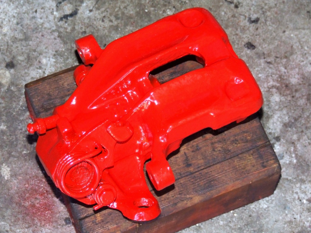

Nedávno si tady někdo hrál s natřením brzdičů(už to nemohu najít). Potřeboval bych to taky udělat, asi pouze stříbrnou barvu. Jakou barvu na to použít? Na předchozím autě jsem to stříkal speciální barvou na brzdiče, ale stříkat to nechci, vemu to štětečkem.
musíš to mít barvou co snese vysoké teploty. Na štětec běžně seženeš zlatou, stříbrnou, červenou a černou. alespoň to mi řekli když jsem chtěl modrou. :roll Odkud jsi? :mrk
mam natreno barvou Alkyton stribrna hladka, neolouplao se to ani pri zdolavani kopcu ve svycarskych a francouzskych alpach

Moc pěkný Ferry,já se přidávám k tomuto názoru a jěstě dodám,že to chce pořádně! očistit od rzi....
Tenhle třmen byl uplně na šrot rezatej,no a pomocí kladívka,brusného kotoučku na vrtačku,odrezovače a antikorozní barvy od Hammerlite(pro vyšší teploty)ten třmen drží takhle uý skoro 2 roky,aniž by se tam objevovali nějaké puchýře,atd...:papa
Kup si jakoukoliv obyčejnou stříbrnou barvu, pořádně vyčisti od rzi, odmasti, natři základem a pak samotnou barvou, udělal jsem to tak na dvou autech už to drží víc jak dva roky, zima nezima, sůl, nesůl, žádný problém, nevidíš tam jedinou vadu. Škoda peněz za spešl barvy

No tak ty třmeny se komplet generálkovaly a zbylo mě prostě víc spreje..:D:Dale drží to jak ďábel,občas sundám kolo a pěkně je zase očistím aby takhle hezky zářili a hotovo:mrk

Kolik stojí ta speciální barva? Musím pod to dávat základovku, nebo stačí pouze očistit od rzi? Nevím jestli to vyčistím dokonale od rzi.
Nevím jestli by obyčejná barva vydržela možná jo když s tím máš zkušenost
[upravil dne 20.7.07 MMMMM]
speciální barva je zbytečnej přepych......obyčejnej autoemail udělá stejnou službu a když se brzdič hezky očistí, tak to drží jak čert. Já nikdy nepoužíval ani žádnou základovku, normálně sprej a natvrdo a pohoda vánek.....:roker:roker

Přesně tak, ale tu základovku bych tam dal pro jistotu, pokud je tam hodně rzi tak to úplně důkladně neočistíš, takže základ je taková pojistka že se ta vrchní barva neoloupe.. Jinak jak píšeš, akrylový sprej, zakrýt hadrou kotouče a pak to stříknout...to samé bubny..no problem
To MMMM-->>> nikdy sem to nenatírál žádnou základkou,jen je to třeba pořádně odmastit a očistit.Používám na to vždy obyčejnou barvu a štěteček.Sůl a další povětrnostní vlivy doteď na to nemněli vliv teda aspoň u mně ne:super:papa

Tak pokud bude nálada, taky budou na vraku natřené třmeny :) včera jsem totiž sundal přidírající se brzdiče, a když jsem zjistil, jakou mají vůli na vodících tyčkách, zahodil jsem je, vytáhl krabici se šrotem a ze zbytků poskládal dva brzdiče na repasi. Už jsou očištěné, teď jen přeleštit funkční plochy, osadit nové gumičky, seskládat, no a možná i natřít, když zbyde čas :)
Ad základovka - barvy typu Alkyton, Hammerite (Alkyton od Rust-Oleum je ale lepší) mají výhodu, že to je se základovkou dohromady, takže se to nemusí dělat dvakrát, a nemusí se kupovat dvě barvy. Toť asi vše, antikorozní jsou úplně stejně jako odpovídající kvalitní základovka... prostě to šetří hlavně čas, trochu i peníze (pokud se s tím dělají jen malé věci), a komfort práce je větší.
