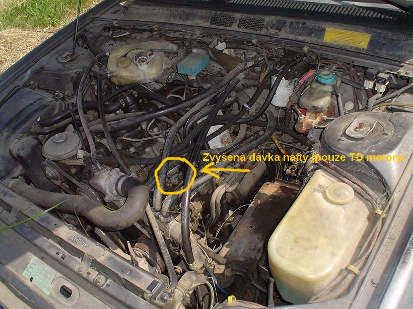

Dundee Odesláno 29. červenec 2007 Sdílet Odesláno 29. červenec 2007 Další poznatek, že by to mělo být TD Citovat Odkaz ke komentáři Sdílet na ostatní stránky More sharing options...
peco Odesláno 29. červenec 2007 Autor Sdílet Odesláno 29. červenec 2007 Původně zaslal: Dundee Možná má turbo Když ji porovnáte s tou 2.3SRDT z Aukra, je sice trochu jiná, ale u toho sání to vypadá na turbínu. Hlavně s objemem 2.5 z roku 1986 těžko bez turbíny mohli tenkrát Frantíci dostat 68kW:myslim [upravil dne 29/7/2007 Dundee] No uvidime co povie na to pan odbornik Marcel505 na tieto tvrdenia. Ja co som videl GTD 2,5 r.v. 92 ma navrchu velky olejovy chladic ako maju napr. vsetky DT 405-ky Citovat Odkaz ke komentáři Sdílet na ostatní stránky More sharing options...
Dundee Odesláno 29. červenec 2007 Sdílet Odesláno 29. červenec 2007 peco: Nezapomeň, že je to amerika s klimou. Všiml sis rozdílu v množství kabelů a hadic v motorovym prostoru? Navíc u tý Ameriky je krásně vidět, že má dva chladiče (voda, klima) Citovat Odkaz ke komentáři Sdílet na ostatní stránky More sharing options...

Marcel505 Odesláno 3. srpen 2007 Sdílet Odesláno 3. srpen 2007 Původně zaslal: peco No uvidime co povie na to pan odbornik Marcel505 na tieto tvrdenia. Ja co som videl GTD 2,5 r.v. 92 ma navrchu velky olejovy chladic ako maju napr. vsetky DT 405-ky Navrchu? To jesnad Intercooler, ne? !!! Olejový chladič je dole u mřížky! Skoro pod nosníkem! Citovat Odkaz ke komentáři Sdílet na ostatní stránky More sharing options...
Marcel505 Odesláno 3. srpen 2007 Sdílet Odesláno 3. srpen 2007 Původně zaslal: Dundee Možná má turbo Když ji porovnáte s tou 2.3SRDT z Aukra, je sice trochu jiná, ale u toho sání to vypadá na turbínu. Hlavně s objemem 2.5 z roku 1986 těžko bez turbíny mohli tenkrát Frantíci dostat 68kW:myslim [upravil dne 29/7/2007 Dundee] Já si myslím, že z těchto obrázků to nelze poznat, protože to Turbo je tam pěkně schovaný skoro až pod tou expanzkou (pod expanzkou a pak pod potrubím, je tam mezi výfukovým potrubím). Jinak když to má čerpadlo Bosh, tak to se dávalo pro motory s Turbem. Akorát nevidím hadičku která je na čerpadlo nahoru... [upravil dne 3/8/2007 Marcel505] Citovat Odkaz ke komentáři Sdílet na ostatní stránky More sharing options...
