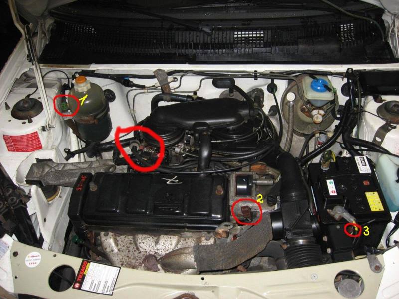

vinorak Odesláno 21. červenec 2007 Odesláno 21. červenec 2007 jdi po plynovým lanku a na tu klapku narazíš. je na levý straně nad sacím potrubím. a na tý klapce je zespoda takovej šroubek, kterej se opírá o ten trn co vyjíždí z tý černý věcičky, která zvyšuje otáčky u studenýho motoru. a nebo se dá lanko v takovym držáku před tou klapkou trochu popotáhnout a znovu zaaretovat. takže vlastně nebude moct spadnout úplně dolu, i když ten trn vůbec nepovyjede. Někde sem ale čet, že to lanko má být rochu volný, aby ten samostav otáček moh správně fungovat. takže to mám asi tak, že když při teplym motoru řadim, tak otáčky padnou tak na 700 a vzápětí se trochu zvednou tak na 900 právě díky tomu vyjížděcímu trnu. a dřív mi právě při řazení blikalo dobýjení, protože ten doraz sem měl úplně povolenej a než zareagoval ten trn, tak to mělo třeba 2sekundy tak 300 otáček a svítilo dobýjení. Doufám že ti to pomůže. kdyby byla fotka tak bych to popsal líp, ale žádnou nemám Citovat

vinorak Odesláno 22. červenec 2007 Odesláno 22. červenec 2007 tak sem nakonec našel jednu fotku. jak je ta šipka tak tam se dá povytáhnout to lanko a klapka je asi 5 cm od toho:papa [upravil dne 22.7.2007 vinorak] tak ta šipka neni nějak vidět:myslim takže to je ten jedinej kroužek bez čísla [upravil dne 22.7.2007 vinorak] Citovat
