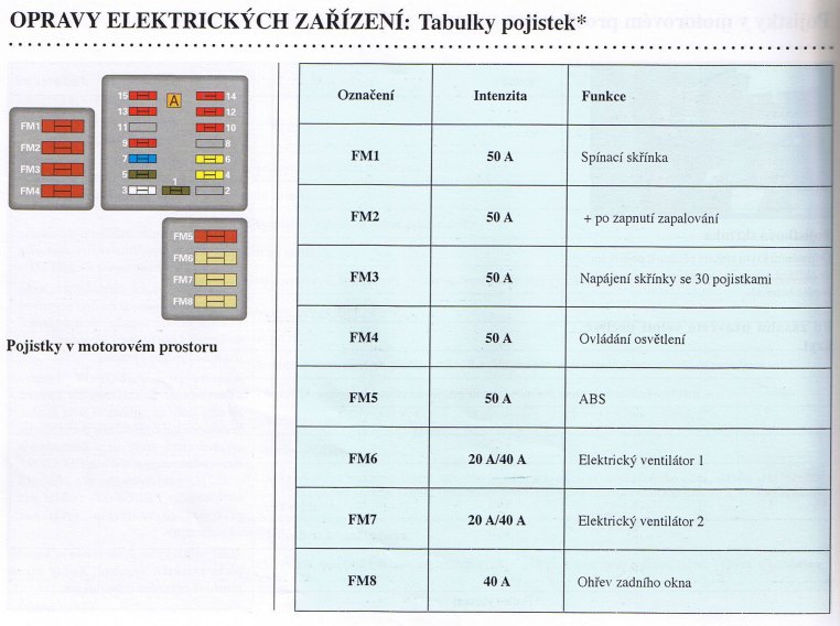

Chlapi netoci se me ventilator, hledam a hledam, ale netusim kterou pojistku skontrolovat, a nechci nic rozebirat dokud nevim jesi neni pojistka KO.
Diky za napovedu :)
pojistka je v male pojistkove skrince hned vpravo nad baterkou (nad ni je pak velka pojistkova skrinka ), jsou tam ctyri pojistky tak ta pred nejvice vzdalenou smerem od baterky, pokud mas dva vetraky tak jeste i ta pred ni (tedy dve prostredni pojistky ) je taky na druhy vetrak
Jinak pokud budou pojistky v poradku, bude nejspis spatne cidlo, pokud nemas klimatizaci, tak cidlo je na chladici, kdyz proklemujes silnejsim dratem 1 a 3 tak by se mel roztocit prvni vetrak a kdyz proklemujes bud 1 -2 nebo 2-3 ( ted nevim z hlavy ) tak by se mel roztocit druhej vetrak

mno, tak pojistky to nejsou, obe 20A jsou v cajku, cidlo teploty na chladici? kdepak? kouknul bych jesi nevypad dratek ...
dratek asi nevypadne, to spis zrezlej konektor, ale nejspis to bude to cidlo, melo by to byt pri pohledu do motoru u praveho okraje chladice nekde uprostred, modrej konektor, zkus ho sundat a proklemovat silnym dratem ( slabej drat by se ti rozhavil a spalil ti ruku ) pokud ani pak vetraky nepobezi, tak zkus hledat pricinu v relatkach co jsou za znakem lva v masce
