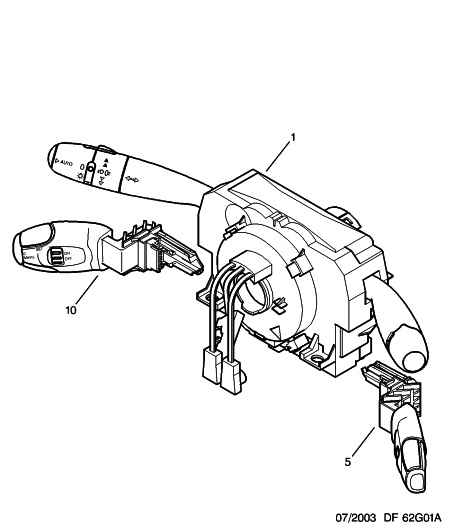

Tornado Odesláno 18. červenec 2007 Odesláno 18. červenec 2007 Podle katalogu nahradnich dilu je to jako jeden dil, venec s packama. To by jsi mohl od toho kamose vzit celej ten venec a vymenit jej, jestli je teda OK. [upravil dne 18.7.2007 Tornado] Citovat

jaudax Odesláno 20. červenec 2007 Odesláno 20. červenec 2007 ještě otázka. máš ESP? Jinak vyměnit jenom jedna páčka jde, ale ne v oficialním peugeotu. Pokud máš ESP, tak pak musíš na diagnostiku a z nechat zkalibrovat volant. Mně zase pro změnu odešla ta druhá páčka - nejde mi přepínat palubní počítač ... Jinak starší páčky s ESP na 307 jsem kupoval kolem 2000,- - nové 18000,- !!!!!!!! Citovat
Guest MMMMM Odesláno 20. červenec 2007 Odesláno 20. červenec 2007 Mám ESP, tak to se na to vykašlu. Co má volant společného s ESP. Myslle jsem setli se tam nedá dostat nějak z boku aniž bych musel sundavat volant Citovat
