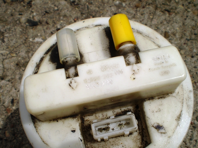

mmmb Odesláno 31. říjen 2009 Sdílet Odesláno 31. říjen 2009 Tak nevím jak se tam dostat? je to docel tvrdý plast, šlo s ním točit. Když jsem podebral okraj prsty, tak se jen ohl okraj a ani se to nehlo. v jenom místě je škvíra na zapáčení korunou a tak jsem páčil a nic vůbec to nepovolilo, jen se ohnul plast v okolí a koruna vyskočila. Jak to tam drží? Ať to nestrhnu a neprasknu? díky [upravil dne 31.10.2009 mmmb] Citovat Odkaz ke komentáři Sdílet na ostatní stránky More sharing options...

MatrixChose Odesláno 31. říjen 2009 Sdílet Odesláno 31. říjen 2009 Normálně vyloupnout, třeba šroubovákem. Ale pokud to zničíš, tak se taky nic nestane, jen bude třeba víc slyšet. Ta matka bývá horší. Xantik: taky gratuluju Životnost stejně nejde léty ani km pořádně určit, maximálně hodinama provozu a pak je to kilometrově různý (měxto x dálnice), ale ty těžko někdo změří, každopádně jsem viděl několik čerpadel co měly 250 000 km určitě. Citovat Odkaz ke komentáři Sdílet na ostatní stránky More sharing options...
stvrto.14 Odesláno 1. listopad 2009 Sdílet Odesláno 1. listopad 2009 Xantiku gratulujem k malej Xanticke:potlesk. ree.mmb ten deklik normalne odlupni horsie bude ten vrsek na tom cerpadle super pristup ja som musel pouzit srubovak a kladivo ale velice opatrne hodne stastia:D Citovat Odkaz ke komentáři Sdílet na ostatní stránky More sharing options...

mmmb Odesláno 1. listopad 2009 Sdílet Odesláno 1. listopad 2009 Ahoj tak jsem se tam dostal šroubovákem, ale ten plast je hodně ztuhlý, šlo to blbě. Je tam sposta marasu listí, prachu, šmíru. To číslo je to velké číslo pod nápisem Bosh? Jako že ten veneček může rupnout, a co to těsnění to se nemusí měnit? Citovat Odkaz ke komentáři Sdílet na ostatní stránky More sharing options...
ozzy56 Odesláno 1. listopad 2009 Sdílet Odesláno 1. listopad 2009 máš stejný typ jako já 0 580 303 006,tu velkou matku,co drží čerpadlo měnit nemusíš--leda by praskla při demontáži,to těsnění (O kroužek) taky můžeš nechat,při demontáži neměj plnou nádrž !!! [upravil dne 1/11/09 ozzy56] Citovat Odkaz ke komentáři Sdílet na ostatní stránky More sharing options...
Xantik Odesláno 1. listopad 2009 Sdílet Odesláno 1. listopad 2009 Ano to číslo 0 580 303 006 je číslo celého modulu. Bacha pokud to nepovoluješ ve vyhřáté garáží, plast v těchto teplotách křehne. Pak ta matka rupne jedna dvě, ale drahá opravdu není. Těsnění pokud není cvaklé tak bych ho neřešil a dal původní, měl jsem to sundané hodněkrát a je tam furt původní, jen bacha at ti při nasazování nezklouzne, pak protíká nafta když dáš plnou, rádo to těsněn sklouzne dolů pač je to tam od nafty hodně mastný. Citovat Odkaz ke komentáři Sdílet na ostatní stránky More sharing options...
