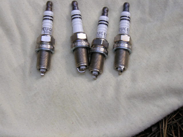

mám tam orginály z Peugeot a brnkačka.Ale co je to za značku těžko říci,protože tam mají své logo
