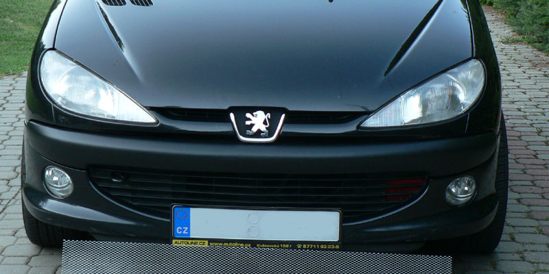

ja mam taky alutec koukni na obrazky a mam 15 s pneu 195/50/15 a ET 25 a je to akorat neskrta ani pri peti lidech v aute a plne nalozenym kufru a ve predu ty gumy prekukuji jen malilinko takze na pohled supr a policajti nemuzou rict ani slova, mej se

jo pokud chces muzu ti poslat fotky vetsi abys videl jak to vypada.jinak ti muzu taky poslat fotky jak to vypada s ET 18 ty ma tatka na 206 a kouka to vepredu docela dost
