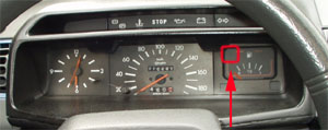

K tej diagnostike , na pristrojovke je len stop a ine kontrolky ale ako vyzera kontrolka diagnostky to neviem . piste
jestli to je ta s hodinama (3 budíky) tak je to hned nad palivoměrem napravo. je červená a je tam symbol jakoby trubky na kocích zúžený a ve vnitř tý trubky sou myslim tři čárky.
pokud máš přístrojovku i s teploměrem nebo z gti tak ta kontrolka je napravo nad otáčkoměrem. je oranžová a je na ní obrys motoru a v něm K. při první poloze klíčku to nesvítí, má to svítit při druhý poloze klíčku, pak nastaruješ a do 5 vteřin má zhasnout. jestli se během jízdy rozsvítí tak se do paměti uložila nějaká chyba. snad ti to pomohlo.:myslim
napadá mě jestli třeba nemáš prasklou žárovičku zrovna na týhle kontrolce

...pokud máš přístrojovku i s teploměrem nebo z gti tak ta kontrolka je napravo nad otáčkoměrem. je oranžová a je na ní obrys motoru a v něm K. při první poloze klíčku to nesvítí, má to svítit při druhý poloze klíčku, pak nastaruješ a do 5 vteřin má zhasnout...
Člověče díky já za boha nemohl přijít na to co ta kontrolka znamená
nie nie 1,1 maju pristrojovku v takomto zložení : palivomer, tachometer , napis Peugeot (niektorí typi maju hodiny )
kontrolky v druhej časti prístrojovky : ručná brzda, voda,STOP,olej,dobíjanie,smerovky

a ha , no tak to som nevedel , neviem či je tam dáka žiarovka , vedla na druhej strane je katalyzátor , ten sa rozsvieti pred naštartovaním
Katalyzátor jako takový žádnou kontrolku nemá. Přečti si ještě jednou příspěvek od Vinorak.
Původně zaslal: radimh
poslal by som foto ale neviem ako :-)
no sice z 90 procent je pravda že je to většinou ta se třema budíkama ale je i dost 1.1 co maj 4 budíky. takový ty special edition:D
