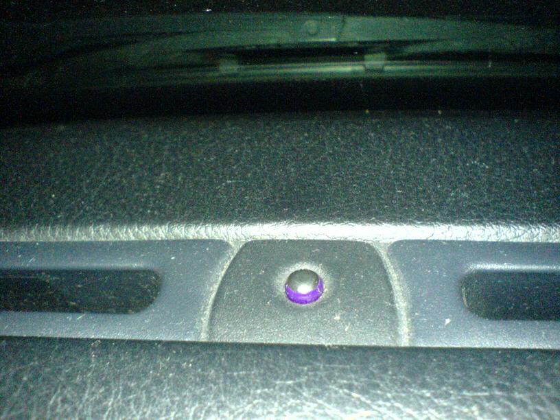

potrebujem poradit....niekde som to tu nasiel,ale tam sa len pretahovali a neviem,co je pravda....aky senzor je toto?mam 406 model 2000...
skusim este raz,obrazok mi nesiel dat...inac,je to vpredu pod sklom v strede na palubovke :myslim
diky moc... :potlesk ak by som chcel najst,ci tam je cidlo na automaticke rozsvietenie svetiel v tme,kde ho mam hladat? a dalsia otazka:ze vraj staci dat do auta nejake rele a pojde aj automaticke rozsvecovanie svetiel po starte....?????
automaticke sviceni po startu by u tebe uz mela obstarat jednotka BSI, zeptej se v peugeotu, nebo u nekoho, kdo vlastni DIAG2000, mel by ti to jen aktivovat

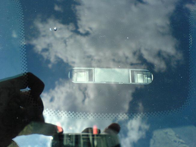

nie je jeden senzor spolocny aj pre dazd aj pre tmu? :myslim
melo by to vupadat tak, ze veprostred jsou takove tri pruhledne jako kapky (nakej gel) a okolo, takovy mapicky (asi fotosnimace ci co) a tohle umi oboje
na cenu se radsi zeptej predem, jsou ti schopny nauctovat za diagnostiku 800,- ikdyz to bude trvat 2 minuty :(
takze...dnes som sa bol popytat v Pezote...spravia mi aj aut.zapinanie svetiel pri starte aj aut.zapinanie svetiel v tme...cena 350sk...to je pohodka...diky moc za info :potlesk

tak ako som hovoril,bol som dnes v Peugeote a zarazili ma.Najpr mi povedali,ze to isto pojde a zrazu,ze to nepojde,lebo by som musel mat novsi model....mam 11.mesiac 99-model 2000...a povedali mi,ze senzor na skle je len na dazd...niekto tu pisal,ze je aj pre automaticke rozsvietenie v tme...je to naozaj tak alebo ma oklamali?
Měl jsem ten samý problém...v peugeotu mi řekli že mi aktivují přes BSI automatické zapínání světel a najednou že bych musel mít jinou páčku na světla a jiné kidy takže smůla......
