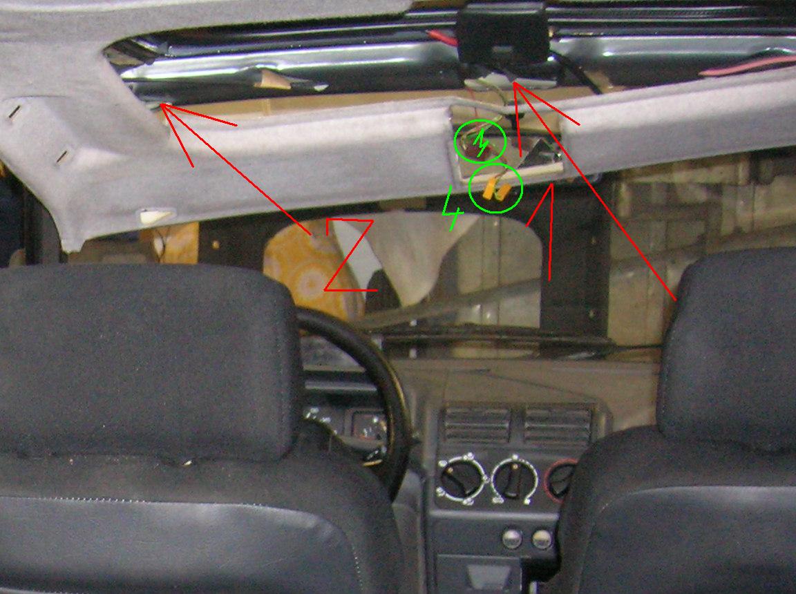

jarajarda Odesláno 9. červenec 2007 Sdílet Odesláno 9. červenec 2007 1 a 2, tudy můžeš dostat kabely ven, bude asi potřeba odstranit stropnici, ale když to uděláš opatrně, nic se jí nestane, nejlépe asi modelářským nožíkem, aspoň tak jsem to udělal já (prohazoval jsem bílou za černou- viz foto 2). 3- vývod elektriky na to světlo co se rozsvítí při otevření dveří, 4- bodovka- viz. téma stropní osvětlení 205. Citovat Odkaz ke komentáři Sdílet na ostatní stránky More sharing options...
p!nk p!ggy Odesláno 9. červenec 2007 Autor Sdílet Odesláno 9. červenec 2007 ja vam tak zavidim vy co mate garaz:( ja tohle bych musel delat na sidlaku to je sileny..no kazdopadne jak oddelat tu stropnici tak to netusim..:-/ Citovat Odkaz ke komentáři Sdílet na ostatní stránky More sharing options...
jarajarda Odesláno 10. červenec 2007 Sdílet Odesláno 10. červenec 2007 Původně zaslal: p!nk p!ggy ja vam tak zavidim vy co mate garaz:( ja tohle bych musel delat na sidlaku to je sileny..no kazdopadne jak oddelat tu stropnici tak to netusim..:-/ Vždyť jsem Ti to psal, modelářský nožík (skalpel) a musíš bejt holt opatrnej, sundej si celý to osvětlení a ty protisluneční clony:) No, já bych to u paneláku nedělal, to bych si radši zalej k nějakýmu kamarádovi do garáže, ale dělat to venku by bylo skoro za trest:D Citovat Odkaz ke komentáři Sdílet na ostatní stránky More sharing options...
p!nk p!ggy Odesláno 10. červenec 2007 Autor Sdílet Odesláno 10. červenec 2007 no jasny el jako kde mam sundavat ten vrsek..nebo myslis jako jen to osvetleni a clony?? Citovat Odkaz ke komentáři Sdílet na ostatní stránky More sharing options...
jarajarda Odesláno 10. červenec 2007 Sdílet Odesláno 10. červenec 2007 Původně zaslal: p!nk p!ggy no jasny el jako kde mam sundavat ten vrsek..nebo myslis jako jen to osvetleni a clony?? Clony, osvětlení, pak to asi budeš tahat dolu tak bych to asi tahnul po sloupku, tak ten krycí plast, tu gumu okolo dveri..musíš si s tím vyhrát no...nic není zadarmo a kolikrát se to holt musí nějak zbastlit, to se nedá nic dělat, ale musíš se do toho pustit, to Tě donutí to nějak vymyslet:D Citovat Odkaz ke komentáři Sdílet na ostatní stránky More sharing options...
