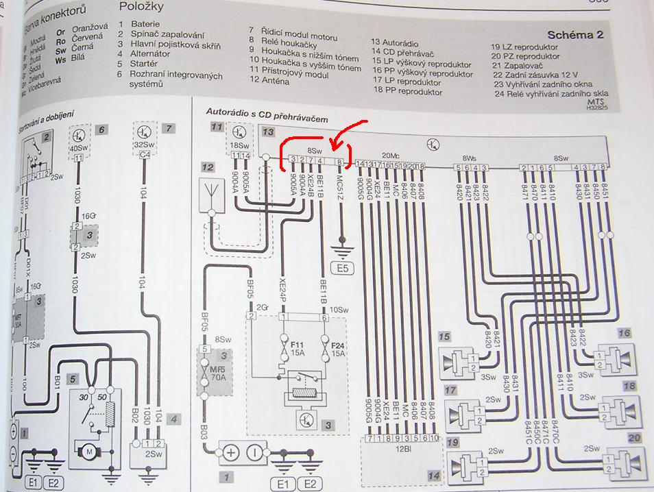

Ticcino Odesláno 25. srpen 2007 Sdílet Odesláno 25. srpen 2007 Ten šesti pinovej konektor by mělo být tohle: Citovat Odkaz ke komentáři Sdílet na ostatní stránky More sharing options...
