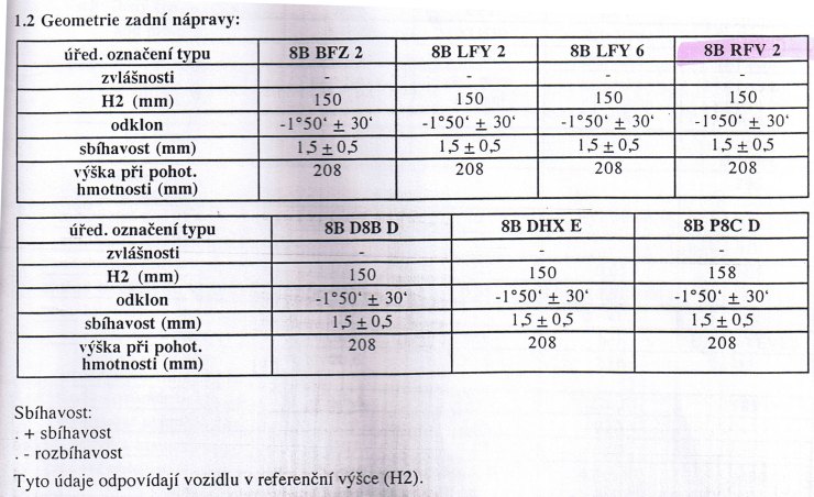

Hm, Ano to bude ono. Podle této tabulky mám být sbíhavost zadku 1,5 mm a mě nastavili 3,4 mm.
Co ted s tím. Jak by mělo být značeno moje auto. Našli jsme v té databázi Peugeot 406 766489. nic o 8B tam nebylo. Systém se jmenuje: Mondolfo Ferro SpA.

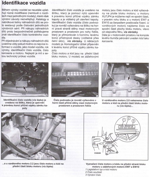

Je to označení podle typu motoru. Takže, jaký máš typ motoru, tak podle tabulky vše najdeš.
Takže v TP mám najít typ motoru a odle toho vybrat auto v seznamu na diagnostice geometrie? Je ten typ někde na motoru?
Fajn, já teď u sebe namám TP, jsem v práci. a můžeš se prosím kouknout jaké udaje sbíhavosti jsou u toho typu Peugeot 406 - 766489. Ale stejně nemůžou mít v databázi všechny motory ne?
To nemusis mit u sebe TP, ale staci preci jen auto. Podle cisla VIN se da taky zjistit typ motoru.
Konkretne 6.,7. a 8. pismeno (cislo) ve VIN cisle.
[upravil dne 27.6.2007 Tornado]
Tak jsem byl u auta. na stitku motoru je PSA LFV (nebo Y) 10KJC4 20218017
a ve Win je od pate pozice BLFY. Diky

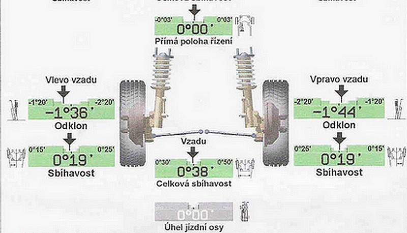

Podle toho jak kdysi dělali geometrii mě , maj všechny 406ky hodnoty stejný. Jen se docela divim, že to u vás dělaj na mm. Tady se to na lepších mašinkách dělá na stupně...snad se sem ten protokol vejde....
Toleranční hodnoty jsou v těch barevných čtvercích vpravo a vlevo nahoře.
[upravil dne 27/6/07 bagr]
No už jsem tam volal a koukali se na jiný typy 406tek. a u nějaké Sport verze je tam sbíhavost zadku 1,5mm. Takže zítra tam jedu oa reklamaci.
Jinak ve stupních se to udává taky. Ale mm jsou vidět i na tom obrázku výše!!

Tak je to docela jasny, ktery sloupecek tabulky je pro tebe. (stejne jsou az na jeden stejny)

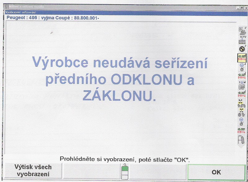

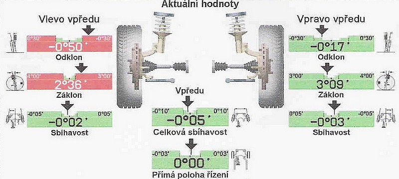

A když už to tu je tak ať je to komplet...odklon a záklon u předních kol se seřizovat nedá,
tyto hodnoty a jejich tolerance jsou sice dané, ale jejich skutečné hodnoty ovlivňuje stav horního uložení tlumiče, stav silentblokú ve spodním rameni, případně rovnost - nerovnost tlumiče.

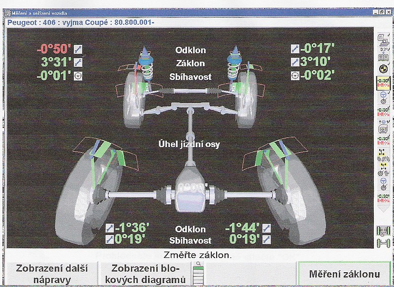

Dneska jsem byl znovu na seřízení, kde mi sbíhavost zadku stáhli z 3,4 mm na 1,4. Po cestě do brna bylo znát malé zlepšení, že mi auto tak neháže prdelí po půjezdu nerovnostmi, ale není to to ono!!!
Ještě by mě zajímalo, jak uvedl OK406 na obrázku parametrů zadní nápravy, tak pro jaké disky to platí 14 palců nebo 15. Ono to na tom dost záleží, pokud není hodnota uvedena ve stupních.
