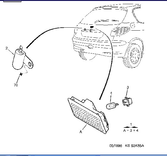

teď mě tak napadlo, že když nechám otevřenej zavazadlovej prostor, tak svítí světlo. když ho zavřu napůl, tak zhasne. nemůžu přijít na to, kde je nějakej ten spínač. nevíte to někdo? dík za info

Co je to za auto?? Dej si typ svyho auty do podpisu, pak hned každej ví o co jde. Jinak bývá ve víku kufru náklonovej spínač, kulička která je v pouzdře s kontakty. Už se to tu několikrát probíralo.
Najdeš ho pod plastovým krytem na vnitřní straně 3. nebo 5. dveří. Je v levé části dveří (samozřejmě po směru jízdy). Vypadá to jako váleček s bílíma čepičkama a vedou k tomu káblíky.
Spíná se tam myslím kostra, plus pól by měl jít přímo do žárovky.
