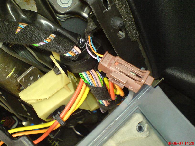

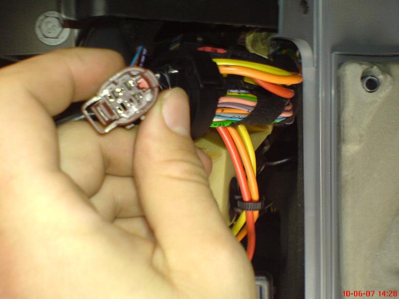

Co je to za konektor?
13 posts in this topic
jo pak mi to dolso ze to bude neMUX verze, tam ma ta packa 7 funkci, tak proto me to zarazilo.
je to na ovladanie originalneho radia, ktore tam montuje peugeot (tusim Clarion), na ine radio to fungovat nebude.
Původně zaslal: argoo
Bude, ale s redukcí která stojí cca 1500-2500,-. :myslim
A nebo si můžeš dodělat. Využil jsem origo páčku pro ovládání svého Blaupunkta Queens MP56. Koupil jsem na www.ikup.cz levné dálkové ovládání (infra). Rozebral. prodloužil diodu, vyrobil zdroj 12V na 3V. infra diodu jsem zabudoval do panelu nad rádio (naproti příjímací diodě).
Pak už jen zbývalo rozebrat origo páčku, promyslet zapojení a propojit origo páčku dráty na kontakty v blaupunkt ovládání. Funguje to super. Pro aplikace jsem využil origo páčku, která se mi Válela doma navíc, abych si nepoškodil origo a kdykoli ji mohl vyměnit:roker
DO P406 sa da repojit na autorádia sony, kenwood ktoré maju pripojenie na káblové DO.
redukcia sa da kupiť www.stualarm.cz. popripade vyrobiť
