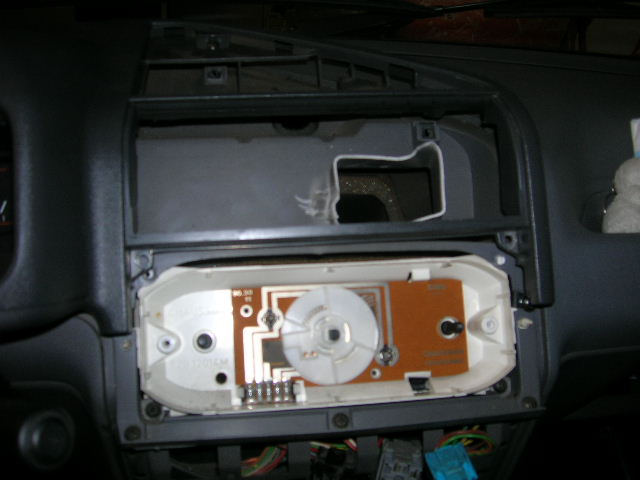

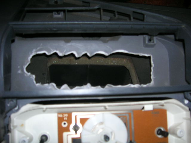

Jak jsem tu již psal, koupil jsem si 1,9D LOOK a výbava tam je víc než sociální, tak jsem se jal ji doplňovat. Nechápu proč Peugeot u těchto modelů s ochuzenou výbavou nedával středové výdechy ventilace v panelu nad rádiem..přitom stačí vyštípat plastík pod plastovou záslepkou a může se vesele "foukat":) Pak stačí nacvaknout výdechy a do hodiny je hotovo:)

Jo já to taky nevěděl, prostě se vzali štípačky a šlo se na věc...:D Takže až to vyzkoušíš, dej vědět:)

Jen bude asi lepší, když to vyřízneš až do stran, co to dá, ne?
Kdepak, fouká to jak svatý a nic jinýho se s tím už dělat nemusí:) S tím topením to je možné, ale mě to fouká pořád stejně a když otevřu všechny, to je pak fičák:D
