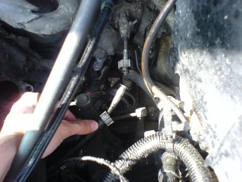

mam 405 TD novy model, mam problem s lankom do tachometra.
a to ze je preruseny, a neviem cim sa to spaja.. prikladam aj fotky
teoreticky to vypada jako spoj ale mel by tam byt nejaky vnejsi a vnitrni zavit. jak rika chotemicak asi nejaky mezikus vypadnul

myslis???sa mi nezda, vo vnutry su neni ziadne diery po tachografe a vysielacke
treba je to slozitejsi kousek neceho kde by ten vystup mohl byt.jinak by bylo super kdyby nekdo vyfotil na 405 tu samu cast pro porovnani a hodil to sem
No ještě jsem viděl na jednom autě dodělávanej tempomat, a tam byl taky mezikus na tachometrovým bowdenu.
Z jaký strany jsi to fotil? Když jsem se pokušel dostat na tenhle náhon, tak jsem to musel udělat po hmatu:o Zítra na to zkusím mrknout, ale mám takový tušení, že tam tyhle matice vůbec nemám, ale jistej si tim vůbec nejsem...
no fotil som to od baterky... len vies ja tam polovicku motora nemam, takpreto taky lahky pristup, inac dakujeeem:super
takhle se pulej stary nahony pro vlozeni snimace otacek pro impulsy taxametru, ale existuje mezikus, kterej se tam vlozi a jede to v poho. Zkus se zeptat taxametraru jestli ho nemaj, akorat ted nevim odkud jsi ze bych ti naky poradi v Praze
tak uz to vidim > Trnava tak u vas bych asi schanel v Blave tam jich par urcite bude:myslim

ondris: Dneska jsem přetěsňoval čerpadlo, tak jsem zkusil mrknout na ten náhon, ale úplně jsem se k němu nedostal a na pohmat jsem snad ani necítil tu převlečnou matici :myslim Zkusil jsem ten prostor i vyfotit, ale fotky na dvě věci...:(
