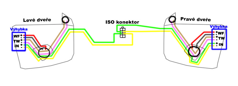

tanagy Odesláno 6. prosinec 2007 Sdílet Odesláno 6. prosinec 2007 Já sem se s tim měřil - mám to myslim na té stránce--mmnt Jo, je to jen na tom jednom obrázku -> možná to ještě dopíšu do textu (lepčí do tabulky), ať to je uplně jasné. Takže (+) středobasu je ZELENÝ (-) středobasu je ŽLUTÝ (nebo nažloutlý) (+) výškového je HNĚDÝ (-) výškového je RŮŽOVÝ (nebo nafialovělý) S tou protifází to není tak jednoznačný. Pokud je zapojíš naopak, tak se bude membrána vychylovat opačným směrem, než by měla (takže místo funění bude nasávat) - tolik teorie. Taky se mi jednou podařilo je přepólovat a myslim, že sem uchem rozdíl moc nepoznal -> to by chtělo experiment, na který nemám náladu a čas [upravil dne 6.12.07 tanagy] Citovat Odkaz ke komentáři Sdílet na ostatní stránky More sharing options...
Fakir Odesláno 6. prosinec 2007 Sdílet Odesláno 6. prosinec 2007 V mém případě je jinak jak schéma zapojení (každý reprák má svsvojí vlastní propust) i barvy (mám tam jenom růžovou a zelenou pro oba repráky), ale už jsem si s tím poradil. Podle kontrolního poslechu na všechny čtyři dveře jsem se s tou fází asi trefil, přesně to budu vědět, až vytáhnu rádio a kouknu na konektor. No, a co se zvukového projevu týče, je to velká změna. Když jsem zkusil tuc-tuc muziku s nastavením, na které jsem zvyklej, tak mně to málem vyhnalo z auta a když jsem zkoušel Krysaře, tak jsem byl příjemně překvapenej, že Landa konečně začal pořádně vyslovovat. Jinak jsou ty repra příjemně neutrální - rozhodně to není dunivě přebasovaný (z původních basů na +7 mám staženo na +3 a je to akorát ), jen jsem musel díky mnoem konkrétnějším výškám snížit nastavení z +5 na nulu! Ale hraje to parádně. Teď mně akorát štve, že budu muset něco udělat se zadním párem dveří, neb mi teď ty šumítka tam ku*ví poslech, a to dost markantně. Zvláštní, že před výměnou předních to tolik znát nebylo... čím to je... Citovat Odkaz ke komentáři Sdílet na ostatní stránky More sharing options...
