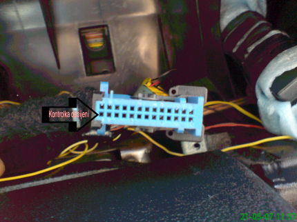

olda Posted May 19, 2007 Share Posted May 19, 2007 Chtěl za něj 250,- Kč,jinak zapojení je jednoduchý,stačí naletoval kabely před páčku a je to,nejhorší bylo najít kabel ke kontrolce dobíjení,jelikož jsem neměl po ruce schéma,ale povedlo se. Quote Link to comment Share on other sites More sharing options...
smithers1 Posted May 19, 2007 Author Share Posted May 19, 2007 Původně zaslal: olda Chtěl za něj 250,- Kč,jinak zapojení je jednoduchý,stačí naletoval kabely před páčku a je to,nejhorší bylo najít kabel ke kontrolce dobíjení,jelikož jsem neměl po ruce schéma,ale povedlo se. Oddiemu už jsem psal, tak uvidíme, jestli to ještě dělá. Tak to je za super peníze, než kupovat novou páčku, poradil by jsi mi potom kde hledat ten kabel, pokud mi to Oddie pošle? díky Quote Link to comment Share on other sites More sharing options...
olda Posted May 21, 2007 Share Posted May 21, 2007 Tak jsem vyndal budíky a našel drátek,ke kterému jsem napojil spínání světel.Je to světle modrý drát a má číslo 1070. [upravil dne 21.5.2007 olda] Quote Link to comment Share on other sites More sharing options...
