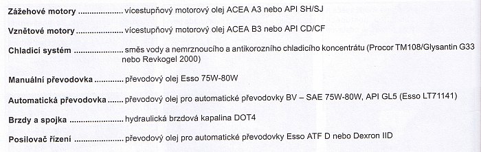

jenda.stanek Odesláno 10. květen 2007 Odesláno 10. květen 2007 Mám 406 2.0 16V manual a rád bzch vyměnil olej v převodovce. Nevím ale jaký tam dát. Citovat
OK406 Odesláno 10. květen 2007 Odesláno 10. květen 2007 1,9 litru : [upravil dne 10/5/07 OK406] Citovat

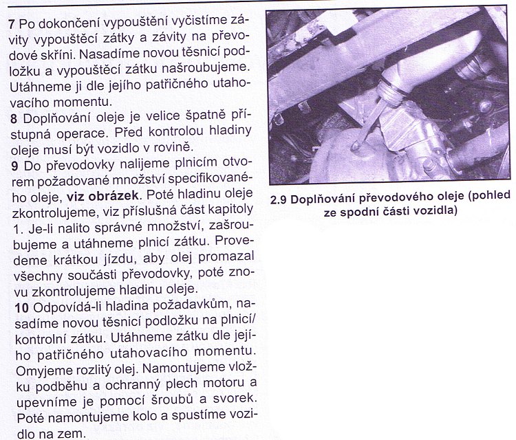

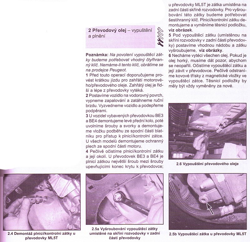

mirec.dk.406 Odesláno 13. květen 2007 Odesláno 13. květen 2007 ja by som si ho chcel vymeniť sám kde sa prosím nalieva a kde vypúšťa, ďakujem Citovat
mirec.dk.406 Odesláno 13. květen 2007 Odesláno 13. květen 2007 dakujem, dúfam ze to podla toho zvládnem Citovat
