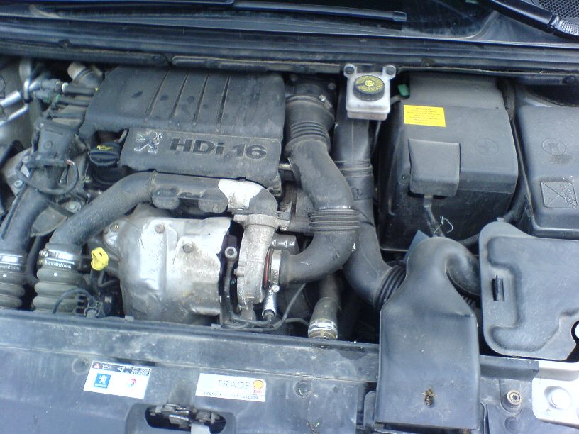

Jup Posted May 10, 2007 Author Share Posted May 10, 2007 Tady je za levým světlem takový trojúhelníkový kaslík, do kterého se filtr ani omylem nevejde. Filtr koupený v Peugeotu podle VINu. Quote Link to comment Share on other sites More sharing options...
hudy Posted May 10, 2007 Share Posted May 10, 2007 stejne jako u meho benzina,taky blize levemu svetlu!jen me zarazi proc by cpali vzduchac nekam na nedostupne misto?vzdyt to je vec,kdy pri vymene potrebujes jen ten novy filtr a sroubovak Quote Link to comment Share on other sites More sharing options...
Martinsk Posted May 10, 2007 Share Posted May 10, 2007 Ten filter je za motorom. Najprv treba dať dolu kryt motora a potom treba rozmýšľať ako na to. Filter je úzky, len je k nemu zlý prístup. pozrite foto. Quote Link to comment Share on other sites More sharing options...
hudy Posted May 10, 2007 Share Posted May 10, 2007 jak koukam,tak to musi byt super pristup!!! Quote Link to comment Share on other sites More sharing options...
