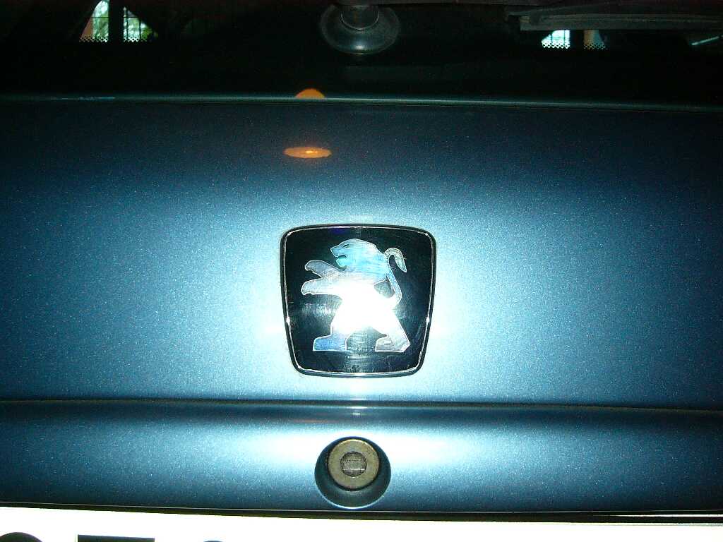

BV406 Odesláno 1. duben 2010 Odesláno 1. duben 2010 chlapi, ja si ten znak objednal, v sobotu pro nej jedu ... stoji 195,- kc a cislo jsem vzal tohle 7810.J7 ... poslu pak fotku, jak se zadarilo Citovat
BV406 Odesláno 8. duben 2010 Odesláno 8. duben 2010 tak tady je ... vse klaplo bez problemu, stary znak jsem jemne odpacil a dirky po tech tyckach ve znaku jsem zamazl zevnitr sanitarnim silikonem ... Citovat

Dement Odesláno 14. duben 2011 Odesláno 14. duben 2011 Radku Hurvajz-máš to pěkné,opravím to stejně jako ty,zdá se mě to nejjednodušší a nejrychlejší.Ještě mě prosím prozraď čím jsi přilepil toho Lvíčka.Vteřiňákem od Vietnamců?Já mám pár kusů vlastně originál lvíčků,takže to budu mít přesnější,akorát jim budu muset uříznout nohy které jsou na té části se zámkem.Aspoň mě to nikdo nesloupne,jelikož bude na několik kusů a bude mu k ničemu. Citovat
Radek Hurvajz Odesláno 14. duben 2011 Odesláno 14. duben 2011 Chemopren, tavnou pistolí bych to nedělal, nebude to tolik držet Citovat
Dement Odesláno 14. duben 2011 Odesláno 14. duben 2011 Jsem se s tím moc nes..l,postup dle Radka Hurvajze,obyč černá samolepící folie z OBI,očistit smirkovým plátnem,nalepit folii a přilepit znak,v mém případě byl stejné velikosti takže jsem ho musel rozříznout a nohy nalepit na otvírání kufru,přilepeno vteř.lepidlem(v mém případě kvalitním,málem slepené prsty).Práce asi na hodinu,uvidíme jak dlouho to vydrží. [upravil dne 14/4/11 17:27 Dement] Citovat
Dement Odesláno 15. duben 2011 Odesláno 15. duben 2011 Nevím,je to plastový odlitek se slušně chromovaným povrchem,mírně prohnutý.Ze zadu měl dva výstupky.Jak kdyby to mělo přijít zacvaknout do nějaké čelní masky.Jsem to připiloval a přilepil vteřiňákem Citovat
Roky Odesláno 15. duben 2011 Odesláno 15. duben 2011 Taky jsem musel zrenovovat znak, byl na povrchu oloupanej a zoxidovanej podklad jsem přebrousil vyrobeno : chromovaná folie spodní vrstva přes je daná černá lesk vyříznuté nové logo lva. Citovat
