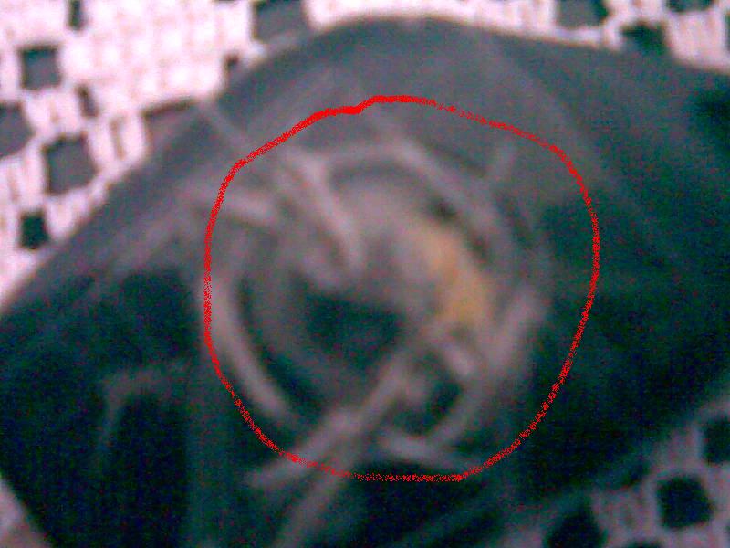

Myslíš tento mačkací, co je na obrázku. Kolik to stálo a jak dlouho to trvalo i s objednáním? (omlouvám se za špatnou kvalitu, ale protože se my půlka tohoto kroužku vyloupla, tak jsem prozatím omotal izolepou).
mě to udělali v pežotu za stovku a něco, hned na kase (sice blbě, musel jsem to přetočit správně, ale snaha byla:D)
Díky. Jak budu mít cestu kolem nějaké prodejny, tak se tam zastavím. Snad to budou mít taky na skladě.
Dávat 170Kč za kus šprcky je wotřes :grr Já tam narval gumový tlačítko ze starýho dálkovýho ovladače k TV a funkční je to taky ...
Ale kdo nemá možnost jiný volby, tak ... :(
