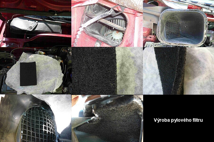

purkmistr Odesláno 12. duben 2007 Odesláno 12. duben 2007 spíš donucení, moje je alergička a pořád na jaře v autě kýchala a posmrkovala, tak sem to tam zkusil dát a je klid:-) navíc ani smrad z venčí a ani prach:-)))))) hold zlatý český ručičky :roker:roker Citovat

purkmistr Odesláno 17. duben 2007 Odesláno 17. duben 2007 už to mám nafoceno. do si počká ten se dočká:-) Citovat
purkmistr Odesláno 17. duben 2007 Odesláno 17. duben 2007 Výroba tohoto amatérského filtru i s montáží a demontáží mi trvala max 30 min. Uhlíkový filtr sem volil lapač pachu do lednice (ideální velikost a cena 10kč v drogerii) jinak se dá koupit uhlíkový (pachový) do friťáku nedo do digstoře. Ta bíla látka je tzv ROUNO (dává se jako zateplení do zimních bund). Nejdřív sem vystřihl uhlíkový filtr podle tvaru nasávače a po okraji sem ho přlepil silikonem (ale nemusí se, drží ok) Dává se před mřížku, ta slouží i jako opora. Poté jsem vložil i dvě vrstvy rouna a mohl sem nasazovat zpět. Rouno sem nelepil, protože to se bude měnit při zanešení. A HOTOVO:D:D:D Doufám že to někou pomůže, já jsem zpokojen p.s. místo rouna se dá použít vše co dobře zachytí pyl. částečky ale přiton bude dobře propouštět okolní vzduch!!! [upravil dne 17.4.07 purkmistr] Citovat
OK406 Odesláno 17. duben 2007 Odesláno 17. duben 2007 Takže místo toho bílého rouna lze použít "vatelín"? Jinak je to levné a účinné jako originál. :myslim:myslim Citovat

purkmistr Odesláno 17. duben 2007 Odesláno 17. duben 2007 TAK VATELÍN NEDÁVAT!!!!!!!!!!!!!!!!!!!!!!!! POUŠTÍ CHLOUPKY!!!!!!!!!!!!!!!!!!!!!!!!!!!!!!!! :bojim:bojim:bojim:bojim:bojim:bojim:bojim:bojim:bojim:bojim:bojim:bojim:bojim ŠLA BY POUŽÍT ZAHRÁDKÁŘSKÁ NETKANÁ TEXTYLIE, ALE TO ROUNO JE ASI NEJLEPŠÍ [upravil dne 17.4.07 purkmistr] Citovat
purkmistr Odesláno 18. duben 2007 Odesláno 18. duben 2007 řídká tkanina, tím ti pyl projede natotata. Typ kam na rouno:-) V polštáři:-) ale ne v péřovém:bojim Citovat
purkmistr Odesláno 18. duben 2007 Odesláno 18. duben 2007 Taťík jak to viděl tak už to chce taky:-) takže jdu na to podruhé Citovat
OK406 Odesláno 18. duben 2007 Odesláno 18. duben 2007 A jak ti jde přesto ventilátor? Fouká ti dobře a nebo je jeho výkon slabý? Dej prosím tě vědět, až to budeš mít vyzkoušené v provozu. Docela bych to zkusil u mé 406. Tam je rámeček. Výplň bych odstranil a do rámečku bych dal to "rouno" a ten černý uhlíkový filtr. Citovat
