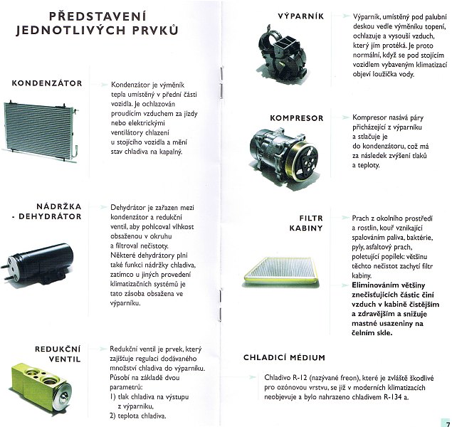

djfrozen Odesláno 10. duben 2007 Autor Odesláno 10. duben 2007 diky AhMeD_AMD ja to o vikendu zkusim a vsem ostatnim ja nevim jestli to je pylovy filtr protoze jsem to jeste nemel venku ale tohle jsem nasel v jednom manualu a na tom miste tam opravdu neco je jenom jsem se k tomu zatim poradne nemohl dostat Citovat
djfrozen Odesláno 10. duben 2007 Autor Odesláno 10. duben 2007 a kdyz rikate ze ho 306 nikdy nemela proc jsem ho nasel na auto.klucka pro peugeot 306 za 400kč [upravil dne 10.4.07 djfrozen] Citovat
OK406 Odesláno 10. duben 2007 Odesláno 10. duben 2007 Pokud má vozidlo klimatizaci, tak má taky pyloví filtr : Citovat
Prunerl Odesláno 10. duben 2007 Odesláno 10. duben 2007 :myslimTak mají nebo nemají pylový filtr pegyny?Já klimu nemám:myslim Citovat
navpoint Odesláno 10. duben 2007 Odesláno 10. duben 2007 bohužel musím trvat na svém názoru. Některé mají, jiné zase ne. Konkrétně moje 1.6 XR r. 1998 s automatickou klimatizací ho nemá. Nemá ani kde být.... Citovat
Rebik Odesláno 10. duben 2007 Odesláno 10. duben 2007 Ach jo, to je fakt jakt pro mateřskou školku, asi ho pro nějaké země měly, ale já jsem viděl stovky 306 a žádná ho neměla, ani šachtu pro umístění, že katalogy opakují nějaké info není nic překvapivého.... Citovat
navpoint Odesláno 11. duben 2007 Odesláno 11. duben 2007 Původně zaslal: Rebik Ach jo, to je fakt jakt pro mateřskou školku, asi ho pro nějaké země měly, ale já jsem viděl stovky 306 a žádná ho neměla, ani šachtu pro umístění, že katalogy opakují nějaké info není nic překvapivého.... souhlas Citovat
oddie Odesláno 11. duben 2007 Odesláno 11. duben 2007 V katalogu orig. dílů Peugeot je pro 306 jakýsi kryt, má to objednací číslo 6441A5, a v ceníku to má název "plastový kryt topení" (v německém katalogu se to jmenuje "Gitter" ). Ten kryt je stejný jak pro modely s klimou, tak i bez klimy, jak pro Behr, tak pro Valeo, jak pro starý model, tak i pro nový. Takže jestli vůbec jde pylový filtr do něčeho strčit, tak právě do tohoto krytu... nic jiného okolo vstupu do topení v orig. katalogu není. Ten kryt je ve starém ceníku asi za osm stovek, tak to můžete zkusit u pažouta objednat... na vrakáči to nebude v žádné. Citovat
