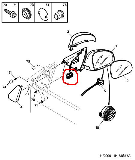

Guest servisman Odesláno 11. duben 2008 Sdílet Odesláno 11. duben 2008 Takže upřesníme co a jak bylo. Měli jsme sundané a rozebrané zrcátko,abych se dostal k zrcátku ke kabelům,čili ke svorkovnici,kde se napojuje zrcátko.Byly tam jen kabely k vyhřívání a k ovládání zrcátka jak přívod a odvod.Byly tam 2 vplné a na to se má připojit to čidlo teploty.I když jsme připojili termistor nic neukazovalo,i když na displeji pokud jsem kouknul tak tam jako by symbol C byl vidět.Tak jsme jen připojil kabely a protáhl jsem je okolo bužírky až k zrcátku pro případ co bude dál se dít co a jak se vymyslí,protože nebylo nikde schéma .Kabely jsme i proměřovali co a kam vedou ale nebyli jsme z toho nijak chytří. Nedávno díky Ferry co dodal schémata jsem drobet pochopil co kam vede.Pak i Ladmanovi se podařílo to co každý mu trvrdil že to nejde, a aktivoval si měření teploty .Začaly se mu tam objevovat čárky a tak už byl předpoklad že jen dodat čidlo.Čidlo si sehnal a po napojení se mu objevilo to na co čekal Kablíky jsme měli připravené už z minula.Přitom jsem mu opravil i utržený drátek vyhřívání zrcátka co se Ládíkovi podařilo ulomit,takže i to má už funkční. Foto bohužel není nebyl foták Citovat Odkaz ke komentáři Sdílet na ostatní stránky More sharing options...
dire Odesláno 11. duben 2008 Sdílet Odesláno 11. duben 2008 Honzo diky za super navod .. Jen pro upresneni jestli jsem to dobre pochopil 1) aktivovat v BSI 2) Jestli jsem to dobre pochopil ze se uprava ve svorkovnici nemusi delat necha se to podle vyrobniho nastaveni 3) Koupit cidlo a dat to do zrcatka a napojit to do svorkovnice co je ve zrcatku 4) ukaze se teplota Citovat Odkaz ke komentáři Sdílet na ostatní stránky More sharing options...
Guest servisman Odesláno 11. duben 2008 Sdílet Odesláno 11. duben 2008 prosttě ve svorkovnici jsou dráty od BSI či kam ale nevedou k zrcátku k čidlu.Aby jsi se dostal ke svorkovici musíš demontovat zrcátko. Zde máš obr a svorkovnici,ke které se dostat [upravil dne 11/4/08 honza406] Citovat Odkaz ke komentáři Sdílet na ostatní stránky More sharing options...

Michal.B Odesláno 11. duben 2008 Sdílet Odesláno 11. duben 2008 Dneska jsem se koukal pod ten trojuhelnik,ale draty jsem nenašel,a svorkovnici jsem taky nikde neviděl,mam ruční štel.zrcatek. Citovat Odkaz ke komentáři Sdílet na ostatní stránky More sharing options...
dire Odesláno 11. duben 2008 Sdílet Odesláno 11. duben 2008 Podle meho nazoru to budes muset asi natahnout od BSI Citovat Odkaz ke komentáři Sdílet na ostatní stránky More sharing options...
