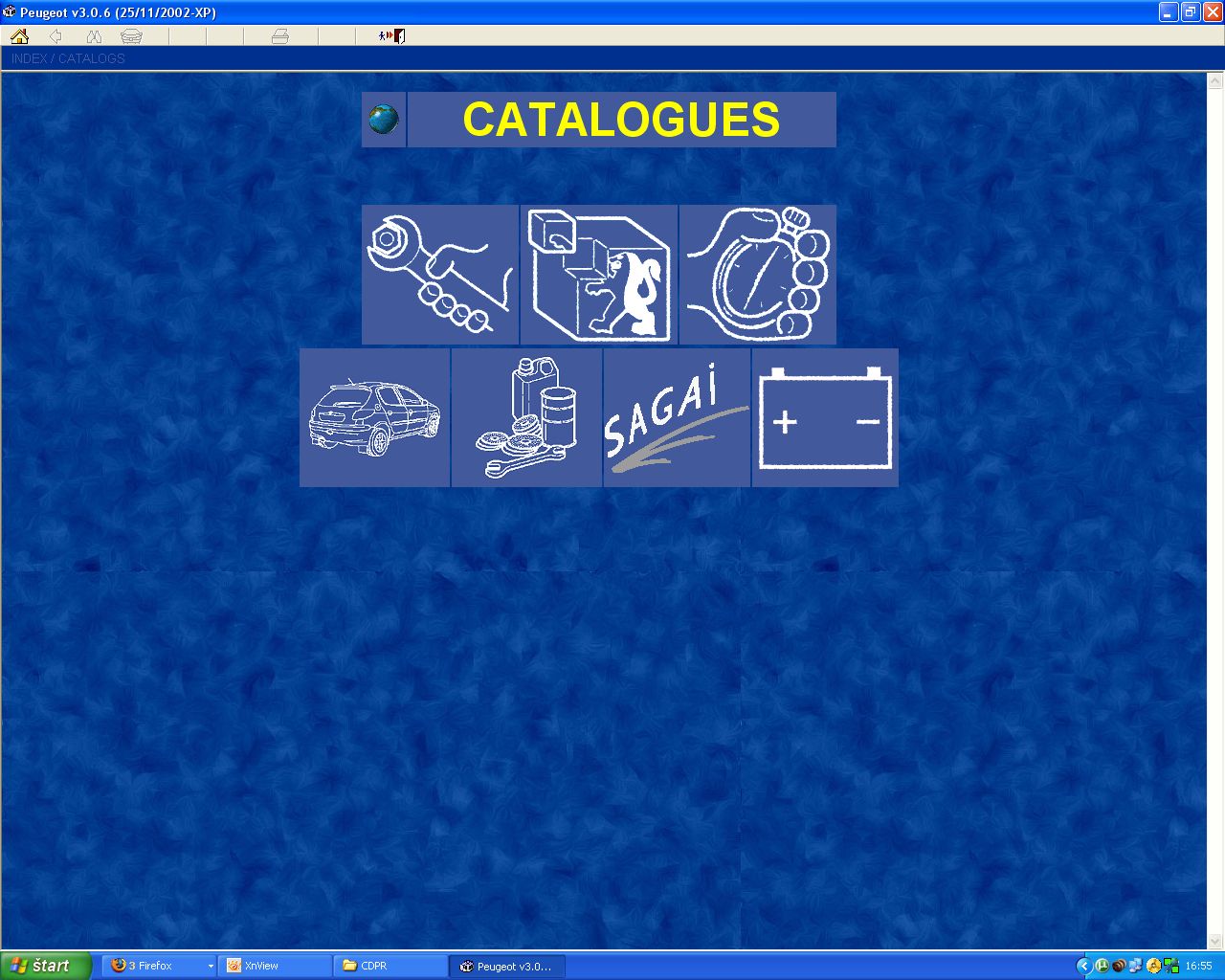

ja tam mam ine okno je tam 7 ikon a nad nimi je napisane catalogues...

ja mam tri cd...v image...a ked spusti intalacku..tak nieco nainstaluje a potom tam je tato obrazovka..

No to není EPC, to je něco novějšího, pokud klikneš na jednu z ikon tak to udělá co?

vypal si ten image na normalni CD za 6Kc a strc ho do mechaniky, uvidis ze to bude fungovat, katalog ND se spousti tou prostredni ikonou v hornim radku - ta se lvem

Tenhle katalog mam taky. Nahradni dily jsou pod tou ikonou s tim lvem. Ale jelikoz mi taky zacal delal problem pris spusteni (to co popisujes), tak jsem ho prestal pouzivat. Navic v nem i nektery dily chybely!!! Stahni si ten, co ti tu na nej psal odkaz Radek Hurvajz. A nebo kdyz stahujes pres ten torent, tak tu nekde byly odkazy na Peugeot Laser, kde je katalog nahradnich dilu taky a vyhledava se v nem podle me ze vsech katalogu nejlepe.

Myslis tedy ten katalog jak je tam tech 7 ikon? Me se Laser taky spousti dlouho, ale pokud si pamatuji tak nekolik lidi psalo, ze se jim spousti hned. Uvadel jsem ho hlavne jako alternativu, protoze kdo neumi moc anglicky je pro nej vyhledavani podle obrazku lepsi nez podle anglickych nazvu, jako je u EPC.
