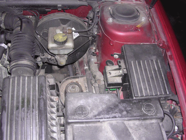

tak vas musim jeste jednou poprosit o pomoc mam fotku na HD ale nevim jak to dostat do prispevku. Pres prilohu to nejde a pokud dam IMAGE tak nevim co mam napsat mezi otviraci a zaviraci symbol. dejme tomu ze na disku C mam slozku PEUGEOT a tam je obrazek ABS.JPG
Diky moc
Jinak podle obrazku bych rekl ze to tam nemam, mam ale starsi verzi a tak si nejsem 100% jistej. Kazdopadne v technicaku neni krome barvy cisla, kasle, motoru, paliva a obsahu motoru o aute nic, proste anglani jsou jiny

Co se týče obrázku tak je tu sekce pokusy.
Pokud jde o ABS tak jak uvádí Hurvajz pokud máš ABS tak máš za baterkou ten hliníkovej nesmysl co do něj jdou hadičky od brzd. ;)
[upravil dne 19/3/07 Dave_k]
No ja myslim ze je to jasne proc tam mam kolem ty baterky tolik mista souhruzi tam neco zapomneli dat :D
