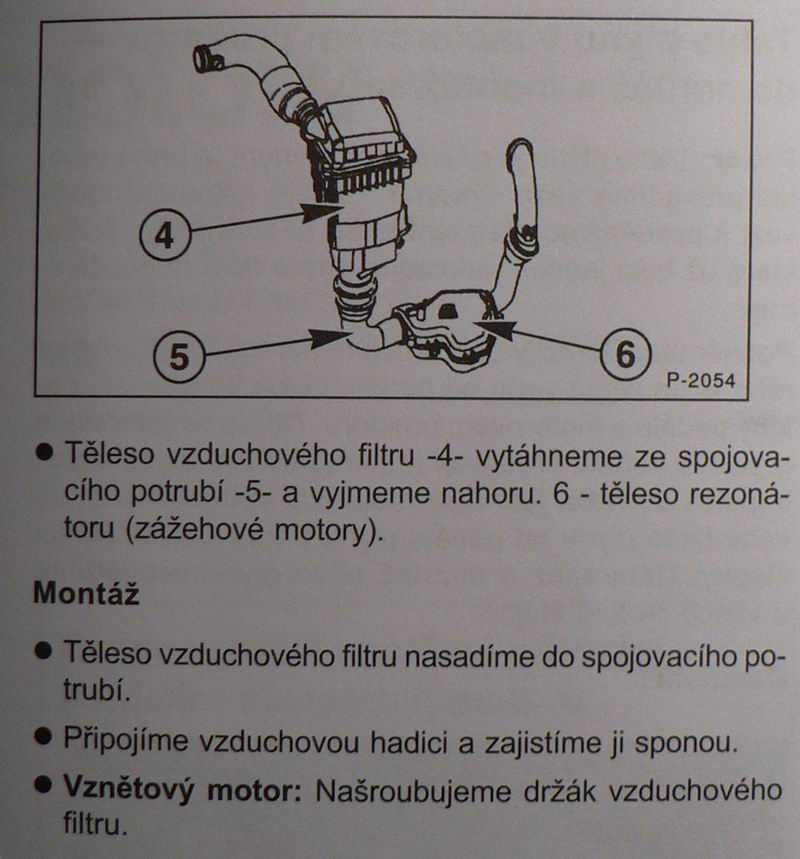

tanagy Odesláno 7. květen 2007 Sdílet Odesláno 7. květen 2007 No, já mám r.v. 2000, ale taky bez palubního PC (je tam jenom dvouřádkový display ve středové kapličce a denní/celkové počítadlo kilometrů). A co se rezonátoru týče - chytrá kniha praví asi toto (viz obr). Nemůže ta malá hadička odvádět vlhkost/vodu? Já sem to podrobněji nikdy nezkoumal. Bez a nebo s rezonátorem se to chová stejně, akorát když tam mám bavlnu (bez rezonátoru) a třeba na dvojku přišlápnu plyn k podlaze, tak to začne "bučet" - hluboký tón v otáčkách asi do 3000ot/min. [upravil dne 7.5.07 tanagy] Citovat Odkaz ke komentáři Sdílet na ostatní stránky More sharing options...
tibor Odesláno 9. květen 2007 Sdílet Odesláno 9. květen 2007 Ta hadicka by mala viest z nadrze (odvetranie nadrze), ale nenisom si na 100% isty. Skus natankovat plnu a pricuchnut. Malo by tam niekde byt aktivne uhlie, takze mozno tie vypary nebudu az take silne. Vyskusaj a daj vediet. Citovat Odkaz ke komentáři Sdílet na ostatní stránky More sharing options...

tanagy Odesláno 9. květen 2007 Sdílet Odesláno 9. květen 2007 Jo, to je rezonátor výfukového potrubí. Ale tady se řešil rezonátor na sání vzduchu. Hadička je záhada - je to možná odvod olejových výkalů z motoru ad modrá šipka na http://sweb.cz/P.Fisa/IMG_0565.JPG v tématu . Citovat Odkaz ke komentáři Sdílet na ostatní stránky More sharing options...
