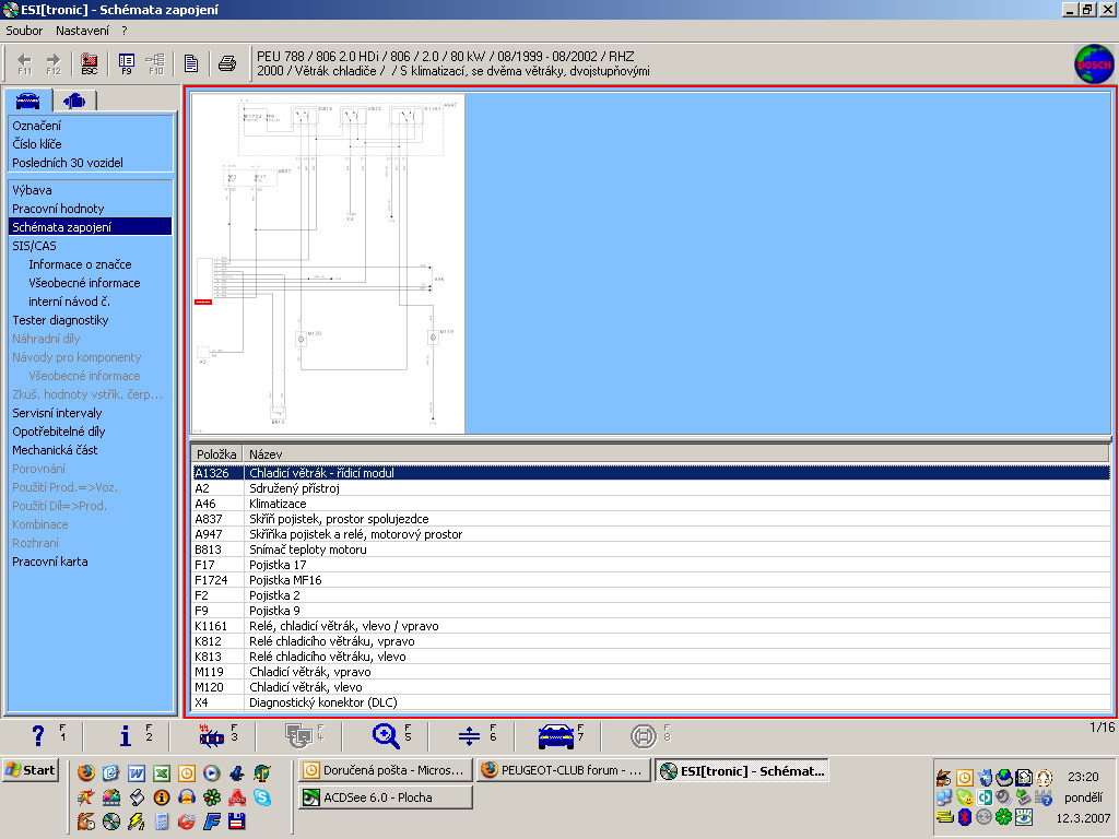

Radek Hurvajz Odesláno 12. březen 2007 Sdílet Odesláno 12. březen 2007 Tak toto je z manualu Citroen Evasion. Celý manual stahneš tady - http://p806.ic.cz/download.html , je tam i na 806 ale v němčině [upravil dne 12/3/07 Radek Hurvajz] Citovat Odkaz ke komentáři Sdílet na ostatní stránky More sharing options...

Guest PP205 Odesláno 12. březen 2007 Sdílet Odesláno 12. březen 2007 ta kontrolka co Ti blika je diagnostika chlazeni. Jak Ti jiz radily je to zpusobeno nejcasteji zoxidovanymi relatky. Ta kontrolka nema vliv na teplotu ci rychlost anebo jestli vrtule bezi ci ne. Nameri to odpor/diky oxidaci/ a je-li vetsi nez dany limit hlasi zavadu. U HDI je tento problem uplne bezny z 99procent poruch je to oxidace rele ci upadly draty jiz zminovanou oxidaci [upravil dne 12.3.07 PP205] Citovat Odkaz ke komentáři Sdílet na ostatní stránky More sharing options...
misomiso Odesláno 13. březen 2007 Autor Sdílet Odesláno 13. březen 2007 A nevis prosim Te, kde hledat to relatko? Citovat Odkaz ke komentáři Sdílet na ostatní stránky More sharing options...
Guest PP205 Odesláno 13. březen 2007 Sdílet Odesláno 13. březen 2007 jsou na sahare smer ven s auta 3ks + jeden odpor kdyztak cinkni 737377792 Citovat Odkaz ke komentáři Sdílet na ostatní stránky More sharing options...
