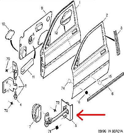

Tornado Odesláno 8. březen 2007 Sdílet Odesláno 8. březen 2007 Jde nejak nastavovat aretace dveri (dil c.5 na obrazku)? Mam problem u ridicovych dveri, ktere pri max otevreni maji temer 90°. Ted v zime jak byly ty velky vetry, tak se mi jednou stalo, ze jsem oteviral dvere a vetr mi je vytrhnul z ruky. A jak sebou skubly, tak zapruzili a narazily do sroubu pantu dveri. Samozrejme ze se poskodila na asi 2cm hrana dveri. Lze to nastavit, nebo je to potreba vymenit za druhy neopotrebovany dil? [upravil dne 9.3.2007 Tornado] Citovat Odkaz ke komentáři Sdílet na ostatní stránky More sharing options...
Ferry Odesláno 8. březen 2007 Sdílet Odesláno 8. březen 2007 stelovat se to neda, jedine vymenit, stoji to asi 650Kc, kupoval jsem to v lete na 106ku u citroenu ( meli cenu nizsi asi o 50Kc nez peugeot, normalne rekni stejne objednaci cislo podle katalogu peugeot ) jo a kvuli vymene musi tapecirunk dolu, u 106ky to docela slo v pohode vymenit Citovat Odkaz ke komentáři Sdílet na ostatní stránky More sharing options...

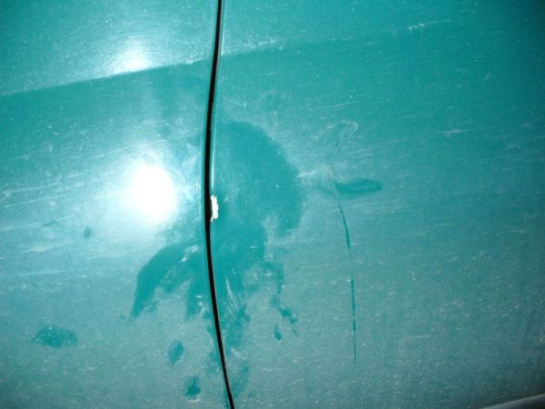

Tornado Odesláno 9. březen 2007 Autor Sdílet Odesláno 9. březen 2007 Asi teda koupim novej nebo z vrakace, protoze bych nerad aby to opet narazilo do toho sroubu. Ja uz to mam i vyklepany a zatahly na hrubo tmelem. Na jare to necham vybrousit a striknout. Predtim to ale vypadalo tak: Citovat Odkaz ke komentáři Sdílet na ostatní stránky More sharing options...
bagr Odesláno 9. březen 2007 Sdílet Odesláno 9. březen 2007 Myslím, že i když tam dáš novej areťák a vítr ti vyrve ty dveře z ruky tak se ta hrana dveří zase opře až o hlavu šroubu. Je tam prostě dost nešťastně umístěnej. Já mám tenhle bolák na dveřích spolujezdce - spolupráce větru a mojí hezké polovičky. Citovat Odkaz ke komentáři Sdílet na ostatní stránky More sharing options...
Tornado Odesláno 9. březen 2007 Autor Sdílet Odesláno 9. březen 2007 To si nemyslim. Ostatni dvere mi nejdou otevrit tolik co ty ridicovy. A ten novej aretak tam necha vetsi vuli mezi hranou dveri a sroubem. I kdyby to pak zapruzilo, tak nenarazi na sroub. Na jednu stranu kdo vi jaka by byla skutecnost... [upravil dne 9.3.2007 Tornado] Citovat Odkaz ke komentáři Sdílet na ostatní stránky More sharing options...
