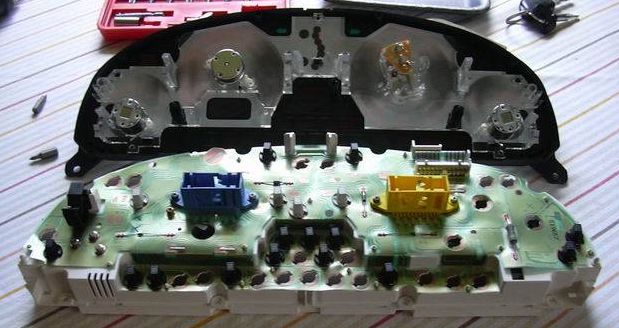

ahoj kluci, mám problém, občas se mi vypíná podscvícení ukazetale denních a trvalých km. Vykuchal jsem část palubky s budíkama, vyměnil žárovku a dal na zpět, ale vypadá to, že je něco uvnitř, nějáký povolený kontakt, protože to reaguje na otřesy. Nerozdělával to někdo někdy? Mám ten panel zleva - benzín, hodiny,rychlost, teplota. Dík moc
O podsvícení se stará jen jedna žárovička. Asi bude blbej kontakt u ní. :myslim
Jinak rozdělat to jde. Stačí povolit asi 8 šroubků po obvodu a 1 uprostřed přístrojovky a pak to opatrně rozlousknout.
[upravil dne 4/3/07 Dave_k]
co sa tyka palubky mam tiez problem, najskor mi vypadaval tacho teraz je to nastastie len kontrolka stretavacich svetiel taho bezi ako ma, co sa tyka rurciciek na peugeote to nebolo moc vydarene?????
jak uvádím nahoře, s žárovičkama problém není, myslím si že bude povolený nějáký drát uvnitř toho celého bloku s budíkama. Nevím, jak to tam je, rozmontoval bych to, ale abych to složil zase dohromady :roll Nemá někdo s rozděláním zkušenosti? díkec
Ještě jednou pro upřesnění jedná se mi o ten blok s budíkama, který po odpojení 2 konektorů ze zadu, jsem schopný celý vydělat ven.
Tam žádný drátky nejsou. Elekrika je vedená v těch fóliích co jsou vidět i bez rozmontování budíků. Takže to bude nejspíš nějakej špatnej kontakt tam. :myslim
jj to je ono, takže když tam odšroubuju asi těch 10 šroubků,co to drží , co drží tu přední část, v tvém případě na té fotce tu horní část, tak se mi nic nerozpadne? :) a bez problému to složím dohromady jo? tak to mi stačí a vrhnu se na to díky :mrk
Nic se na Tebe nevysype a ani se nic nerozpadne, pokud už to někdo před Tebou nepočubil. ;-)
tak jsem to rozdělal, opravil to a už to valí. Ale ... :nevim ten displej, co ukazoval počet km, to zobrazení se nějak rozsypalo a ukazují se mi jen některé segmenty :-( takže teď nikdo nebude vědět kolik je najeto km ..... :nevim tak nevím, asi budu muset pořídit nový displej

zkus jeste ocistit kontakty toho samotnyho displeje, popr rozebrat tu krabicku a ocistit tu vodivou gumu mezi plosnakem a sklickem displeje

no musím se přiznat, že jsem totiž tu krabičku už rozdělal, když jsem hledal ten špatný kontakt :mad::myslim a pravda ta guma tam bylo dost natěsno a ted už je volnější, takže by to mohlo pomoct, jestli se to povede tak to bude super! :roll

Nepotřebuješ novej displej. Mě to taky při rozdělání udělalo. Prostě to jen musí líp sednout na tu gumu. Stačí to malinko přitlačit prstem, ale opatrně. Případně připružit ten plechovej rámeček. ;);)
