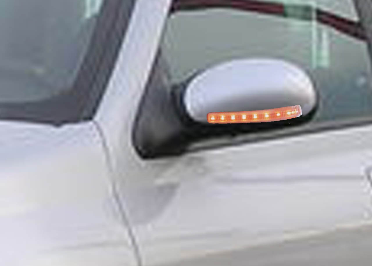

Tak mě něco napadlo...týka se to toho nalepovacího za 750.
Zrcátko má krycí plast v barvě laku. Tak mě napadlo, seříznout tenhle plast ve spodní hraně (tam kde je vlastně rozhraní s tím nelakovaným černým) tak přesně jako je tvar toho blinkru a na tohle rozhrani pak vodorovně bude napasovaný ten blinkr. Mohlo by to vypadat jako origo....nebude to ani vypoukle. Už jsem musel jednou celé zrcátko měnit a mám doma jeden ten krycí plast navíc (i když trochu prasklý), tak bych si to nejdřív zkusil, ať to hned nějak nepo...Zkusím dát obrázek jak bych tom zhruba udělal.
Taky mě napadlo. jaká je vůbec trvanlivost provozu diod. Padž kdybych to takhle natvrdo udělal, tak mi náhodou nějaká odejde a pochybuju že pude vyměnit. A sehnat ten stejnej blinkr pak...To už lepší si ho sám vyrobit.
Nová 406ka má ten kryt trochu jinak...napasoval bych totakhle nějak...Normálně seřízl ten světlý plast (já ho mám modrý, jen detail:)))) A nalepil blinkr na ten černy pod ním.

Doma jsem vyhrabal ještě z bývalé feliny zadní jednolité světla. Padž se mi v průběhu provozu podařilo obě nakřápnout a musel jsem je obě měnit, takže mi v garáží ty polorozbité zůstaly...a z nich jsem trochu hrubou silou vypreparoval ty plexi z blinkrů (vypadají v pohodě...). Padž mám ze 406ky jedno rozbité zrcátko, můžu si to všechno nejdřív vyzkoušet a z auta nic nezhazovat...Krycí plast z tohohle zrcátka mi poslouží na vytvoření formy pro pravý binkr a v ní pak výše zmíněné plexi vytvaruju do potřebného tvaru. Potřeboval bych ale poradit, jak nejlíp plexi nahřát...přímo nad plamenem je blbost. to se mi očoudí nebo seškvaří...
Do blinkru nacpu 30 LED diod 3mm se svítivostí 1300mcd (snad to stačí) a úhlem 50°. Poštovné mě sice stojí 119Kč, ale zase jsou ve výprodeji slevněné ze 3 na korunu...Podklad pod diody bude samozřejmě chromovaný aby odrážel svit diod. Odpory ani přidávat nemusím, padž 6 oranžových diod paralelně za sebou ho nepotřebuje (v 5 sériích).
Udělám z blinkru takovou krabičku,kterou pak do zrcátka napasuju...
koukam ze jsi se do toho pustil s vetsi vervou nez ja ;) to je fajn, no na nahrati toho plexi pouzit bud elektricky varic, nebo lepe horkovzdusnou pistoli pustenou na nizsi vykon a nedavat ji moc blizko
Tech 30Ledek bude asi az kam :) ja chtel dat tak do 10ti ks. To seriove zapojeni je taky fajn, pac jak pises nebudes potrebovat predradny odpor, po tech 6kusech ve skupine by to mely snad jeste snest, mozna bych pred ne dal malej odpor tak 47R, aby mely 1.5V misto cca 2.3V ( kdyz budes pocitat ze palubni napeti bude tak kolem 14V pri bezicim motoru 14/6=2.33V a 2.33-1.5=0.83V/0.02A= 40ohmu )
