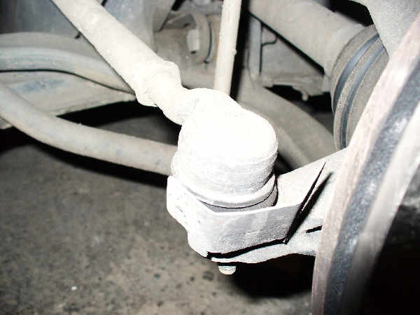

Guest Radimo Odesláno 3. únor 2007 Sdílet Odesláno 3. únor 2007 ahoj,tak sem se na to dnes díval a mám dvě možnosti, viz foto,když zvednu auto a chytnu kolo a zahýbu s ním do stran tak to má vůli,že by to bylo ono? [upravil dne 3.2.07 Radimo] Citovat Odkaz ke komentáři Sdílet na ostatní stránky More sharing options...

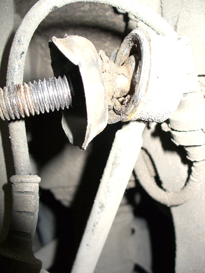

Guest Radimo Odesláno 3. únor 2007 Sdílet Odesláno 3. únor 2007 a našel jsem ještě tohle Citovat Odkaz ke komentáři Sdílet na ostatní stránky More sharing options...

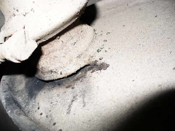

Guest Radimo Odesláno 3. únor 2007 Sdílet Odesláno 3. únor 2007 a jen tak pro zajímavost,ještě jsem našel tohle na zadnim tlumiči výfuku,co já ještě nenajdu Citovat Odkaz ke komentáři Sdílet na ostatní stránky More sharing options...
Jogin Odesláno 3. únor 2007 Sdílet Odesláno 3. únor 2007 No hele ten tlumic pred vyfukem nevypada dobre:D Jinak ty mas klepot zeleznej, ale ja mam takovej umelohmotnej klepot, takovej jako kdyz vlozite kaminek do umely hmoty a sem tam s tim zaklepete, dela me to i pri malych nerovnostech de to ze spatne rozeznat odkud ten zvuk prichazi ale jiste vim ze to je z ridicovi strany spise nekde blize predku nebo v polovine auta, zkousel sem prehmatat ty umely plasty po strane auta tam sem nasel ze to je trochu volny, ale normalne pridelany, a ve predu ma spolier prichyceny nako divne koukal sem ze tam sou 2 diry v kterych neni sroub a zda se me to volny, tak si myslim ze to dela jedno z toho , jinak mam kompletne meneny, tycky stabilizatoru,vcetne cepu, na obou stranach. [upravil dne 3.2.07 Jogin] Citovat Odkaz ke komentáři Sdílet na ostatní stránky More sharing options...

Dundee Odesláno 3. únor 2007 Sdílet Odesláno 3. únor 2007 Radimo: Ten čep na druhý fotce je trochu přesluhující mrtvola Pokud to nedělalo tohle, tak se ještě pořádně podívej na ten stabilizátor. Jogin: A jak je na tom u tebe uložení vejfuku? Kámošovi to taky vydávalo tajovýhle blbý \"umělý\" zvuky jdoucí pokaždý jakoby odjinud a nakonec jsme zjistili, že takhle klepal vejfuk do podlahy. Citovat Odkaz ke komentáři Sdílet na ostatní stránky More sharing options...
Dundee Odesláno 3. únor 2007 Sdílet Odesláno 3. únor 2007 Jogin: Volná těhlice? Jak to myslíš? Pokud celá, tak by musely bejt povolený šrouby u tlumiče, spodní čep, spojovačka řízení. Pokud myslíš ložisko, tak to při roztočení hučí. Citovat Odkaz ke komentáři Sdílet na ostatní stránky More sharing options...

Guest Radimo Odesláno 3. únor 2007 Sdílet Odesláno 3. únor 2007 ještě se chci zeptat jestli je jedno jakou značku těch dílů koupím? a jak se přesně ty díly jmenují,ty na fotkách Citovat Odkaz ke komentáři Sdílet na ostatní stránky More sharing options...
