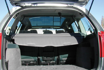

JarinoRS Odesláno 24. leden 2007 Odesláno 24. leden 2007 harrier, nehladas toto? original Peugeot diel DĚLÍCÍ MŘÍŽKA PRO PSY TECHNICKÉ PARAMETRY Kovová šedě olakovaná mřížka. Obal z válcové trubky o průřezu 20 mm. Šířka ok: 25 mm Upevnění: v horní časti pomocí bodů pro zavěšené síťky zamezující posuvu vysokého nákladu za 2. Řadou, v dolní části pomocí bezpečnostních popruhů. Dodáván s montážní příručkou. Tato mřížka podstoupila úspěšný crash-test ECER 17. ARGUMENTÁŘ Velmi rychlé upevnění bez vrtání do vozidla. Snadno snímatený (demontáž je hotova za 2 minuty). Brání tomu, aby zvíře ve voze obtěžovalo cestující. Brání vnikání drobných předměnů do kabiny vozidla. Tato mříž umožňuje použití krytu. Umožňuje, aby si cestující na střední sedačce mohl nasadit bezpečnostní pás, a zachování funkce zadních sklopných sedaček. Citovat
harrier Odesláno 24. leden 2007 Autor Odesláno 24. leden 2007 Diky do Rimavske soboty , tohle je neco podobneho jako jsem nasel v manualu. Ale nenarazil jsem na to nikde v prodeji..tedy na netu. Mel by jsi nejaky tip? Kazdopadne me zajima jak je resena ochrana zadni casti sedadel druhe rady proti poskozeni od psa..Ta roleta se da stahnout dolu a tam upevnit?? Citovat
JarinoRS Odesláno 24. leden 2007 Odesláno 24. leden 2007 nemas za co, rad pomozem to, co som poslal je okopirovane z katalogu originalneho prislusenstva Peugeot, cenu zial neviem, ani sposob upevnenia, nemyslim, ze to na nete najdes, asi iba v Peugeote Na cenu, upevnenie atd. si zavolaj do Peugeotu, mali by to vediet ked to predavaju Citovat
harrier Odesláno 24. leden 2007 Autor Odesláno 24. leden 2007 ..vdaka este raz V servise mi nabizeji nejakou zpevnenou sit, na kterou bohuzel nemaji udajne zadny obrazek..je to divne ale je to zatim tak. Je to pry ale na psa a je to uchycene az dolu tzn. roleta se musi sundat.. No az budu mit pazouta doma, a to bude tak za mesic a kousek, budu uz snad chytrejsi.. Jeste by me zajimalo, kdyz si tam budu chtit dat na dno do zavazadloveho prostoru podlozku(koberecek) jestli si tim nezakryju uchyty, za ktere by mela ona sit byt dole prichycena... Citovat
JarinoRS Odesláno 24. leden 2007 Odesláno 24. leden 2007 v tom servise su blbci, toto je stiahnute prave z peugeot webu, kam maju pristup iba predajcovia, asi sa im nechcelo ani pozriet, lenivci Citovat
