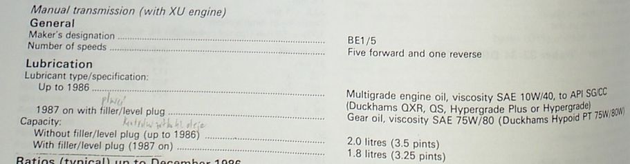

Marcel505 Odesláno 16. březen 2008 Sdílet Odesláno 16. březen 2008 Drát - a není tam nějak řešené to otvírání teplé vody do topení? Nebylo to ono? Jo ty kotouče musím vyměnit, to je jasný. Kdybys viděl co jsem sundal za kotouče z 505, tak by tě omejvali. Tyhle na 305ce jsou tenký, a máš pravdu - kdybych na to dupnul, asi by se vyštípnul. Ale na tý brzdící ploše ani náznak rzi. Neboj, nejezdím s tím moc... Nápravy na 100% - až budeš měnit silentbloky v rameni tak si užiješ... Převodovka - ten typ jsem taky zatím nenašel. A s tím olejem, hlavně ať ti to pak nenateče do spojky... Jde o to, jestli fakt máš 86 nebo už 87... viz obr., kde vidíš že pro rok 86 je to ještě motorový olej, ale pro 87 už převodový. A ta hlava - to fakt není dobrý, když to sežralo tolik oleje... [upravil dne 16/3/2008 Marcel505] Citovat Odkaz ke komentáři Sdílet na ostatní stránky More sharing options...
