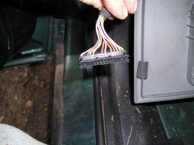

:mad: Kluci dík za rady, ale včera mě to tak nasralo že sem do toho mrdnul a už to nejde vůbec:bojim můžu ťukat co chci a nic, takže bych to potřeboval nějak přepojit ty dráty nebo něco takovýho:potlesk, p.s. auto nestartuje
Vyber klávesnici a 100pro máš venku jeden nebo víc kablikú /možná zlomenejch/.
Tak je naláduj nazad a ono to pude - uvidíš.:papa
aha takže jenom to vytáhnout ze středovýho tunelu nebo to tam někde drží šroubek?:myslim
Původně zaslal: jerry2
klávesnice kódového imobilizéru jde normálně vyjmout - žádný šroubek to nedrží , maximálně mužeš použít šroubovák na podebrání ale u mě to jde i ručně , pod tím uvidíš to co potřebuješ ....
