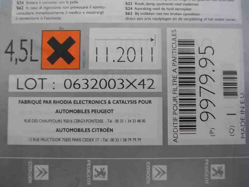

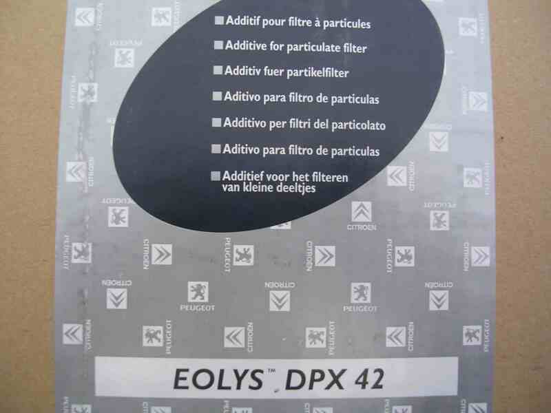

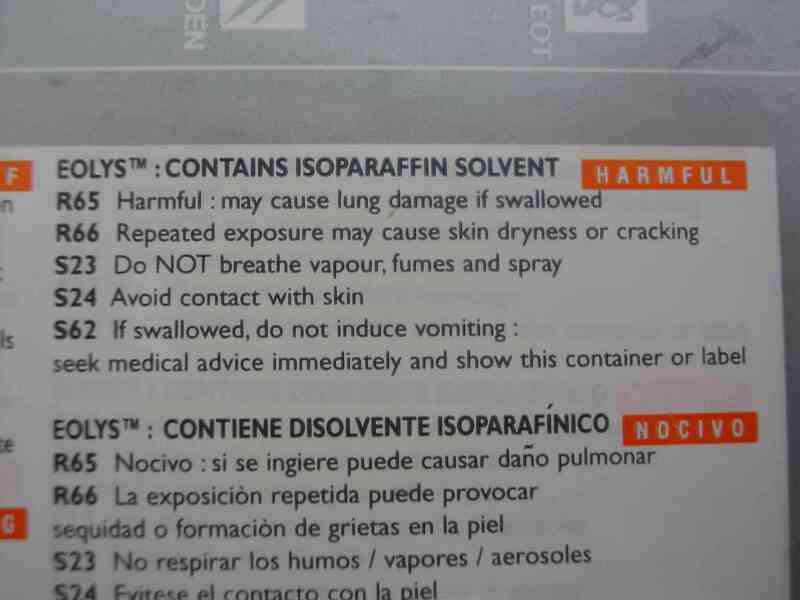

Ferin007 Odesláno 27. březen 2007 Sdílet Odesláno 27. březen 2007 Já tam teda těch těch upozornění vidím až až. Navíc to není produkt určenej pro širokou veřejnost, ale to na to asi velkej vliv mít nebude. Cerin je chemická látka obsažená v tom Eolysu. Je to urychlovač spalování sazí. Nejsem chemik, takže podrobný vysvětlení v tomhle směru ti nepodám. Žádnej bonbónek to nebude už sám o sobě, ale pravý maso se z něho stává právě po regeneraci FAPu, kdy po jeho vstříknutí dojde ke spálení sazí (+ vstříknutýho cerinu) usazených na FAPu. Saze se samozřejmě nespálí 100%, ale dochází k neustálé akumulaci opakovaně spalované usazeniny sazí s cerinem, čím na FAPu vzniká vrstva vysoce toxické látky. Alespoň takto mi to bylo podáno. Lépe řečeno sem se dohrabal k těmto informacím (ne jednou). A myslím, že daleko od pravdy to nebude. Takže já bych se v tom moc vrtat nechtěl a lít/vymývat to do kanálu už teprv ne. Nehledě na to, že je údajně jakýkoliv vymývání dlouhodobě neúčinný. PS: Ten denaturovanje líh sem přehlídl. Vtip je v tom, že hlavní problém s cerinem/eolysem je až po použití, nikoliv v čistém stavu. [upravil dne 27.3.07 Ferin007] PSII: A myslím, že ty x-krát přepálený saze by byly vysoce toxický i bez toho cerinu. [upravil dne 27.3.07 Ferin007] Citovat Odkaz ke komentáři Sdílet na ostatní stránky More sharing options...
P607Olda Odesláno 27. březen 2007 Sdílet Odesláno 27. březen 2007 Tak počkáme na nějakého chemika. Tvrzení je jedna věc, a odborné vysvětlení druhá. Citovat Odkaz ke komentáři Sdílet na ostatní stránky More sharing options...
BATT Odesláno 27. březen 2007 Sdílet Odesláno 27. březen 2007 No je faktem že těch R a S vět je tam docela dost. Když nezapomenu tak se zítra v práci zeptám chemiků a uvidíme. Citovat Odkaz ke komentáři Sdílet na ostatní stránky More sharing options...
tomko222 Odesláno 27. březen 2007 Sdílet Odesláno 27. březen 2007 ješte k tý regeneraci... - regenerace je jenom násilné \"vypálení\" filtru žárem. Probíha následovně: napojíš auto na diagnostiku, ta přebere kontrolu nad přidáváním plynu. Výsledek: cca 4 minuty vytočený motor na omezovač, řev a skutek utek.. Samotná regenerace teda NENÍ náhrada za výmenu (manuální vyčištění) filtru. Každej normální človék, když se mu ucpe sítko v odtoku v kuchyni sítko vyndá, vyčistí a i když by nový mělo \"zachytávat\" kuchynskej bordel líp (páč nový věci jsou lepší) , stejně ho vrátí na místo. Když někdo viděl vyndanej filtr, tak ví, že princip je přesně ten samej, jako obyčejný sítko, až na to že ty dírky jsou opravdu miniaturní. Elektronika řídí jenom \"zapálení\" bordelu uvnitř FAPu každejch cca 500km. Kdyby byli saze, který filtr obsahuje tak škodlivý (osobně myslím, že cerin je jenom aditivum, které motor nespálí a je teda možné už spálený saze zase zapálit ješte jednou práve těch každejch 500km) určite bys ho musel měnit každejch 500km, a ne tak jednou za 120 tis, jako obvykle býva reál... Kdybych si měl kupovat každou věc v Peugeote, tak bych teď utratil někde kolem 140 000 KČ. Originál prostě někdy nemusím a opovrhuju lidmi, co si v krámě nechaj nakukat, že jiná, než originální kapalina do ostřikovače naleptává sklo... Kdo teda trvá na originálu, ať. Jo, táta mi to kdysi říkal: \"Chlapče, za blbost se platí.\" Já jsem zatím nezešílel. Citovat Odkaz ke komentáři Sdílet na ostatní stránky More sharing options...
P607Olda Odesláno 27. březen 2007 Sdílet Odesláno 27. březen 2007 Tak to teda přeložím: EOLYS: obsahuje rozpouštědlo isoparafin R65: Škodlivé: při polknutí může způsobit poškození plic R66: Opakované vystavení může způsobit vysušení nebo praskání pokožky S23: NEvdechujte páry, ani kapénky (aerosol) S24: Zabraňte kontaktu s pokožkou S62: Při polknutí nevyvolávejte zvracení: ihned vyhledejte lékařskou pomoc a ukažte tento obal nebo nálepku Citovat Odkaz ke komentáři Sdílet na ostatní stránky More sharing options...
